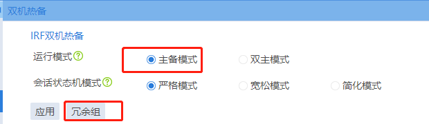

两台防火墙组成IRF,在IRF高级设置里面,有主备模式和双主模式两个选项,这两个有啥区别?
产品文档里面说:主备模式下,只有一台设备处理业务;双主模式下,两台设备可以同时处理业务。
但是我把服务器接在IRF备机下面业务访问也是可以通的,这是为什么呢?

irf配置完成只是统一管理了,业务层面还是双主的,两台都处理业务,如果要配置主备,需要配置冗余组。
现场都是用rbm组网了,开局的话还是rbm吧。

IRF双机热备包括主备模式和双主模式。主备模式下,只能有一台设备处理业务;双主模式下,两台设备可以同时处理业务。未开启双主模式时设备为主备模式。
IRF双主:双主模式下,两台设备同时处理业务,充分利用设备资源,提高系统负载能力,此模式通过“互为主备”方法实现。并且当其中一台设备发生故障时,另外一台设备会立即承担其业务,保证业务不中断。
IRF主备其实是 IRF+冗余组的方式:主备模式下,正常情况下仅由主设备处理业务,备设备处于空闲状态,实时待命;当主设备接口、链路或整机故障时,备设备立即切换为主设备,接替主设备处理业务。
不建议这样选择,IRF不配置冗余组是跑不了主备的,如果要双主就选择双主

如果我选择主备模式,但是不设置冗余组,那么其实两台都能转发数据,对吧
初级小菜鸡 发表时间:2022-10-31

现在都用RBM组网了,推荐使用RBM组网
