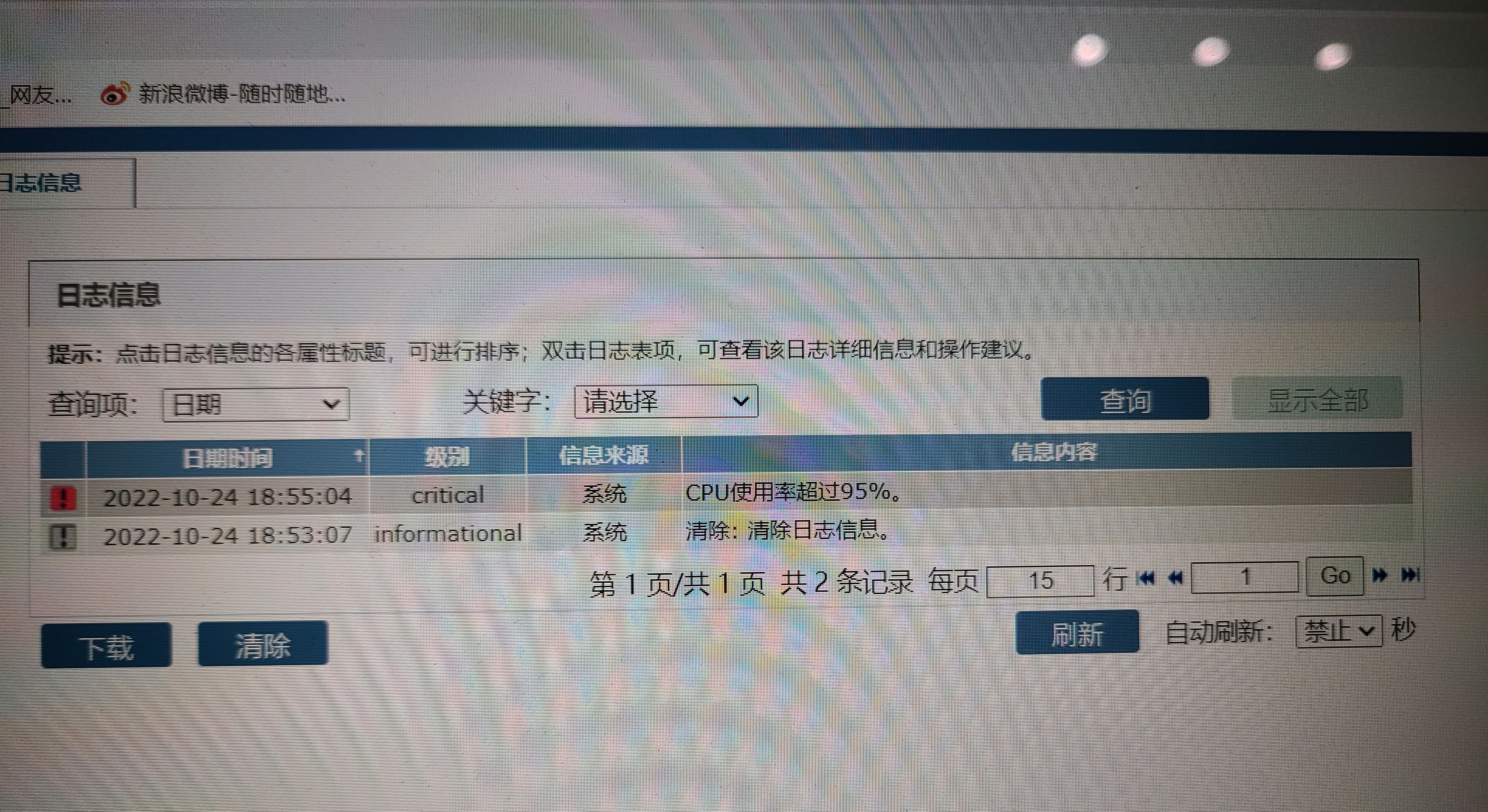

BR1008L-HP 下行速度高,cpu就会超95%,然后掉线
2022-10-31提问
  • 0收藏,3671浏览
爲了 零段
BR1008L-HP 和面板组的ac+ap。
路由模式,电脑接LAN口,千兆宽带,下载东西,下行速度高,cpu就会超95%,然后掉线。然后就重连。
室温20度左右。弱电箱30度左右。
试过恢复出厂,没用。

兄弟解决了么?我也是这个问题,CPU超95%,然后路由器和死了一样,登录不上去,其他无线设备上网也不稳定了
解决了吗?路由器性能太垃圾

固件问题,升级下固件版本,或者降级版本,可以解决,我的也是一样情况
