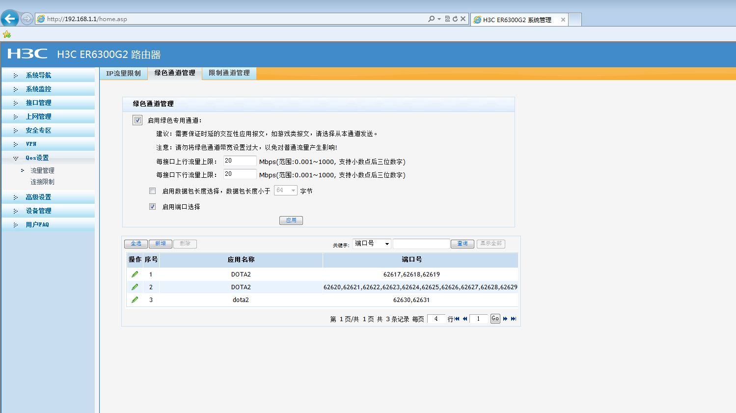

我这边是100m的网,给游戏端口设置了绿色通道后预留20m后发现打游戏还是卡,是不是我设置不对还是说游戏客户端端口不是这样确认的.

设置就是开启绿色通道,设置上下行流量限值,在端口里添加需要加速的游戏应用的服务端口号,建议先确认清楚端口是不是写对了,游戏服务器应用到的端口自己百度搜一下
