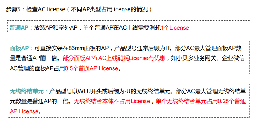

AP占用授权问题情况说明
2022-10-31提问
  • 0收藏,1940浏览
无线AP占用授权情况说明
粉丝:45人 关注:3人
根据不同款型AP占用的license是有区分的。
可以查看license查询工具https://www.h3c.com/cn/Service/Tools_Resource/WlanAdp/
您好,这个只是参考,不是所有
