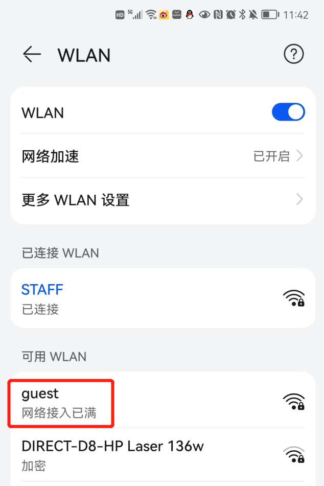

H3C WX3510E,用户连接无线的时候,客户端显示网络接入已满
2022-10-31提问
  • 0收藏,2114浏览
有没有大佬知道这事什么问题

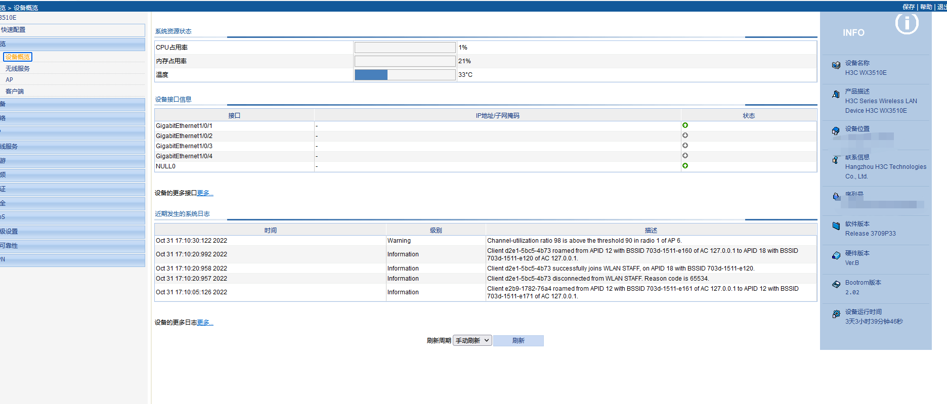

接入人数是30 但是连接人数都不到20 还有什么原因吗 大佬
zhiliao_FOV68w 发表时间:2022-10-31
这个是单个ap的最大用户数,还是这个ssid的最大用户数 指的是
您好,单射频超过限制了
是的
