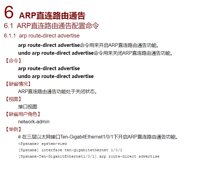

arp route-direct advertise命令用的解释如下图,可能不是很理解
具体的把arp信息在EVPN网络中转换成2类路由吗?

一句话概括就是:
再重分布引入直连路由的时候,开启这个命令引入的就是主机路由,不开启,引入的就是网段
参考这个案例:
6.1.1  工作机制
ARP直连路由通告功能用于使设备从ARP表中学到对应的直连路由信息,以便其他路由协议发布该直连路由或指导报文转发。
6.1.2  三层接入组网应用
如图6-1所示,Server A和Server B通过三层接口接入到Device A与Device B。在Device A的Interface A和Device B的Interface B下开启ARP直连路由通告功能后,Device A可以通过ARP表项生成到Server A的主机路由,Device B可以通过ARP表项生成到Server B的主机路由。其他路由协议可以仅发布该主机路由,减少由于发布网段路由而引入的无效流量,节约带宽。
图6-1 三层接入组网图
开启本功能后,ARP模块将ARP表项信息通告给路由管理模块,生成对应的直连路由条目。通过路由优先级,可以确定生成的直连路由条目的匹配顺序;通过路由标记值,以便于动态路由协议引用对应标记值的直连路由,从而实现将该直连路由通告到对应的网络中的目的。
多次执行本命令,最后一次执行的命令生效。
