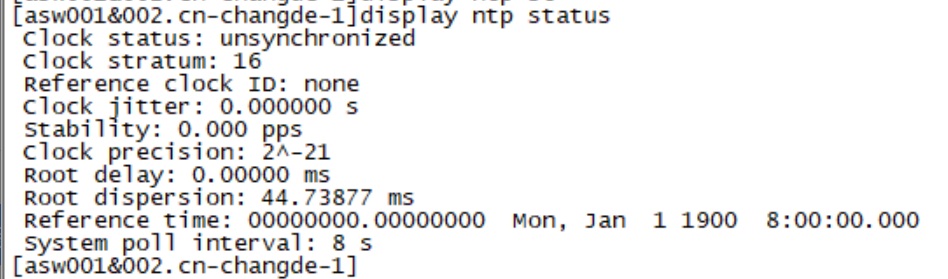

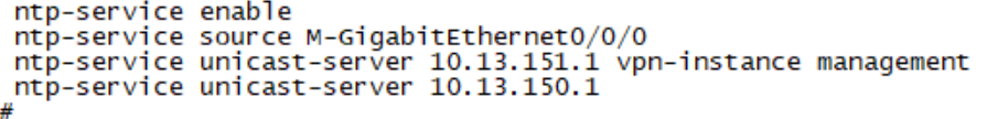

配置:
 clock timezone beijing add 08:00:00
 clock protocol ntp

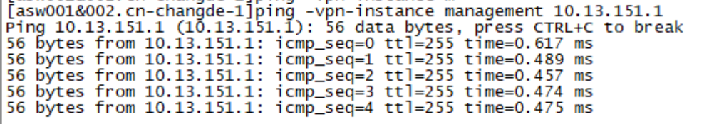

ping 测试
网络侧正常,12508和6805互联,6805同步12508的时钟,在6805上配置NTP不生效,请确认原因?
