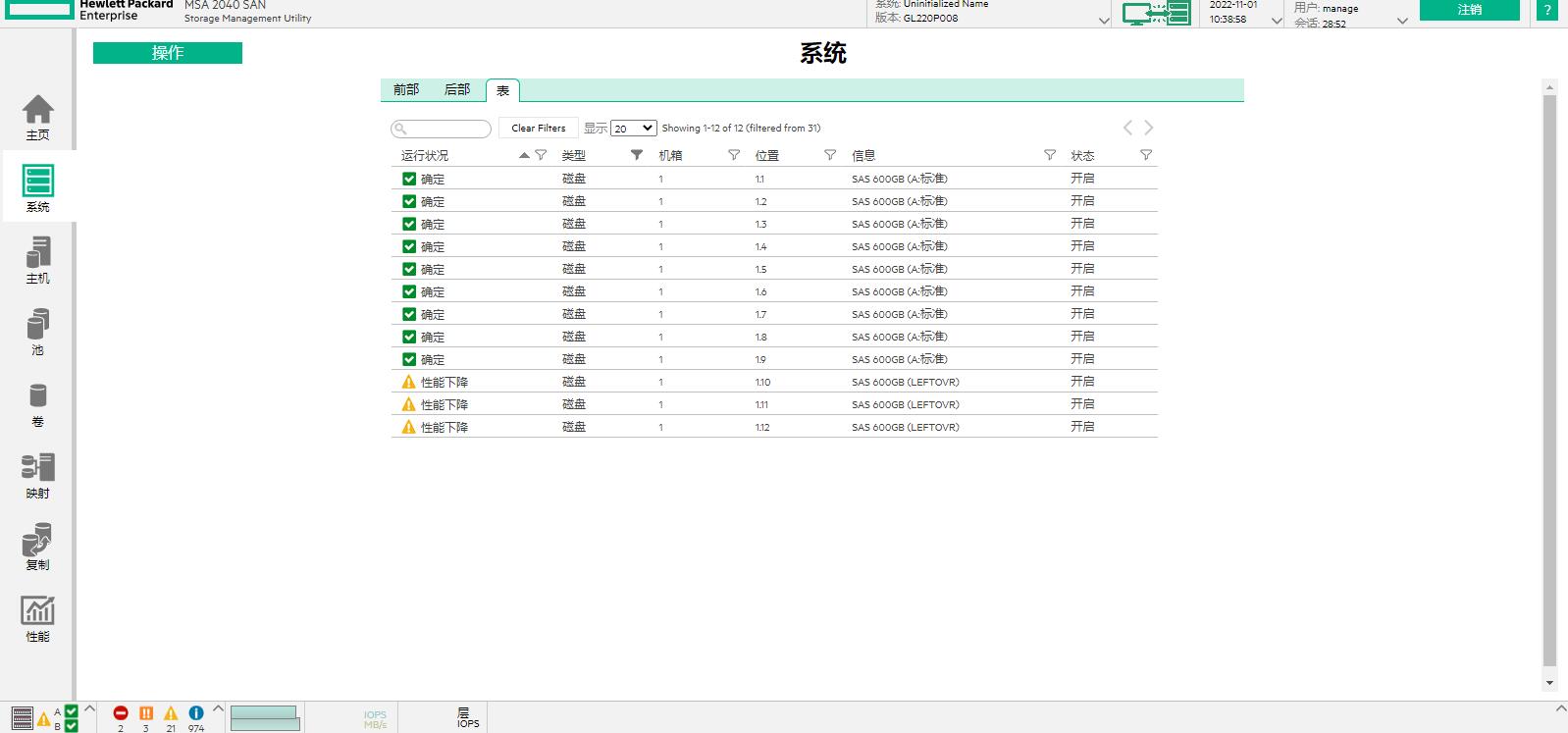

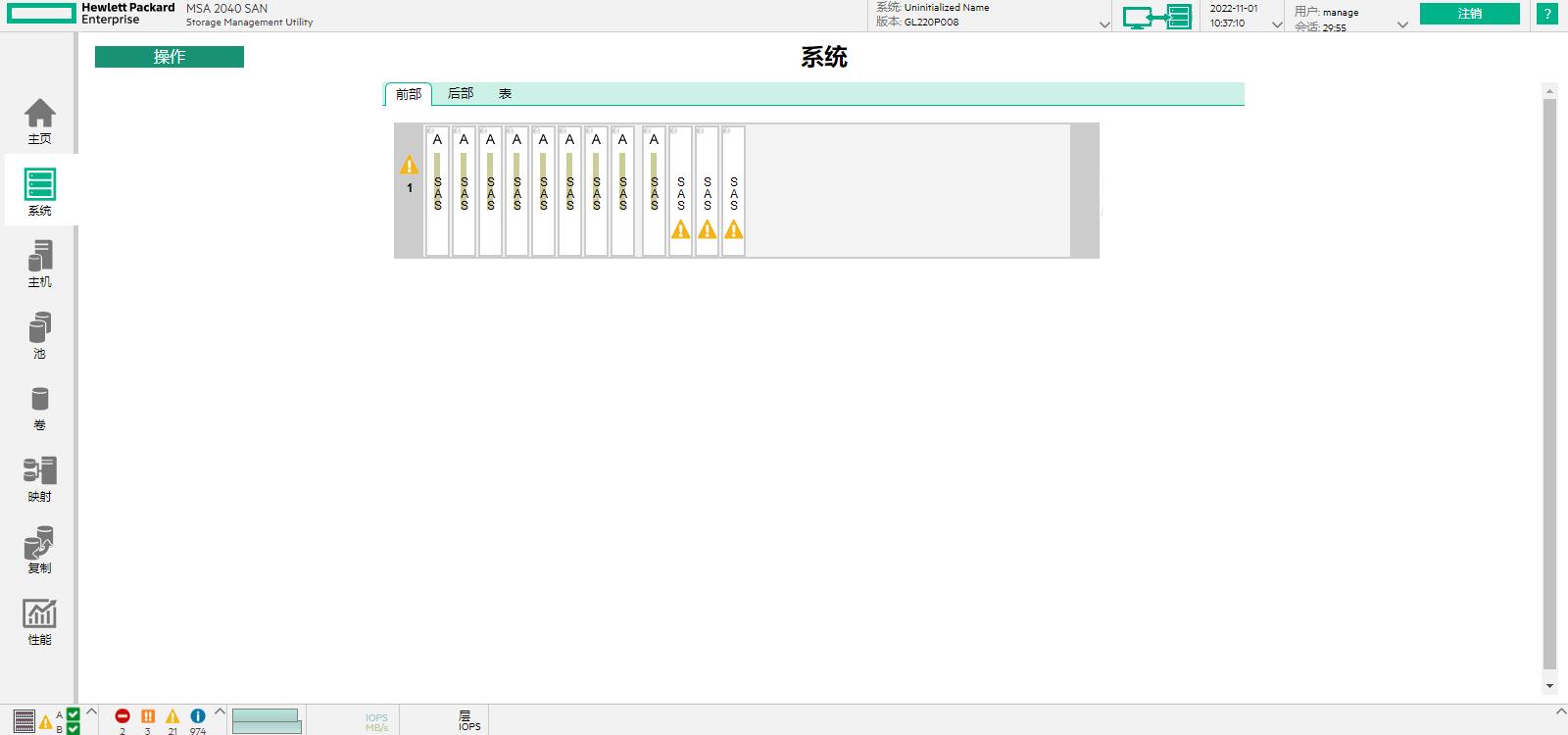

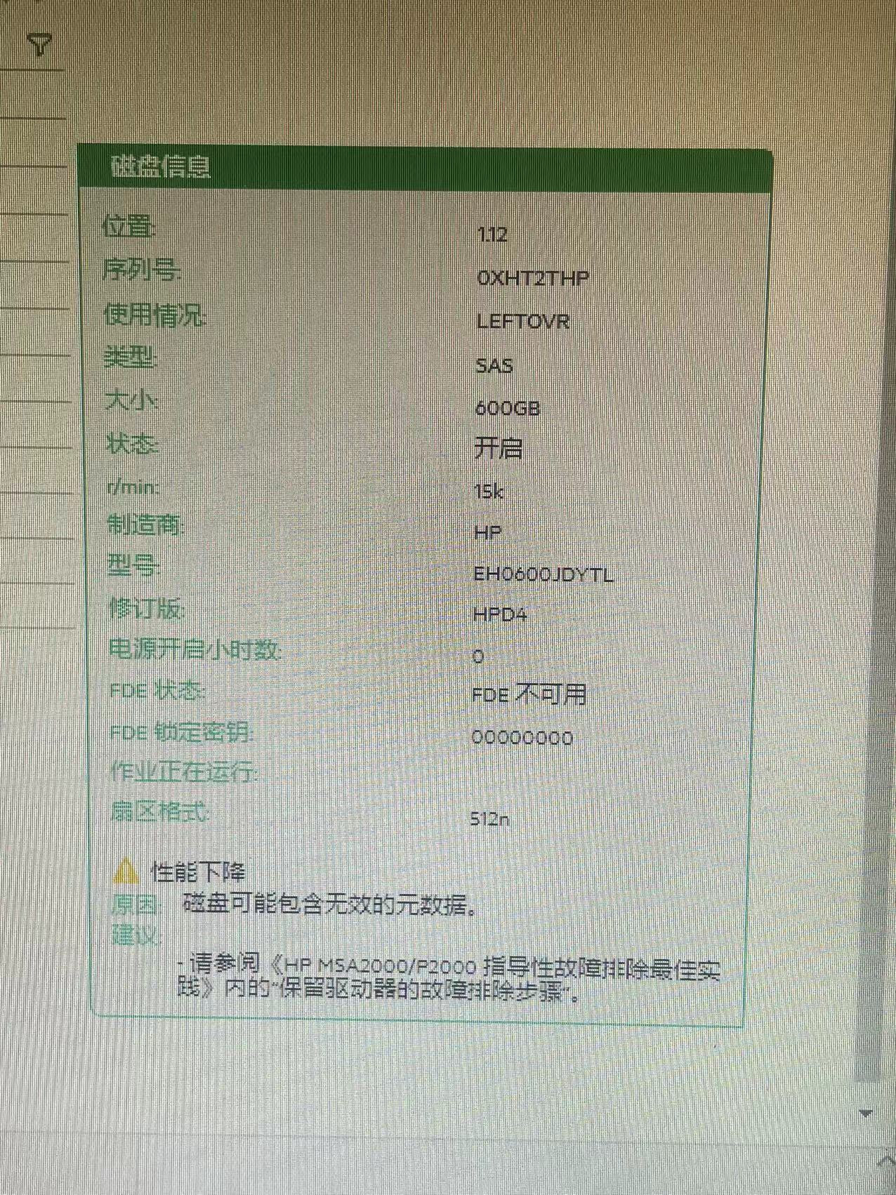

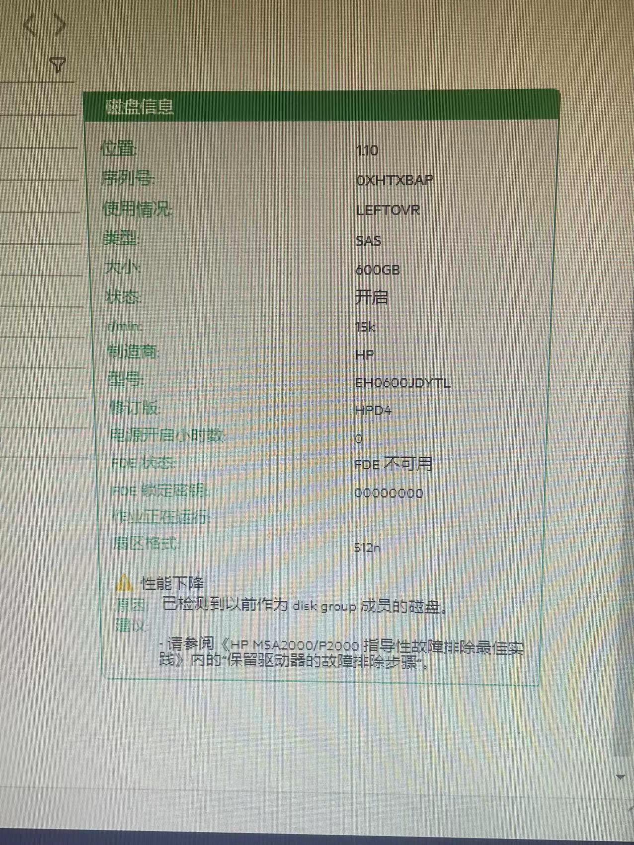

一台MSA 2040 SAN存储,原有12块600G SAS 磁盘组建RAID5,因不慎操作,从磁盘阵列上取下最后三块600G磁盘,插入到另外一个MSA 2040 阵列上后再插回头(原3块磁盘的顺序可能颠倒),现在磁盘阵列上的机箱、3块磁盘显示机箱、磁盘性能下降,插回的磁盘红灯告警,请问现在该如何处理故障?经检查,磁盘阵列上的数据暂无影响。
磁盘阵列MSA 2040 SAN 和2台HP DL580 G10  组建FC SAN 系统。

磁盘组可能已经降级隔离了,可以尝试解除隔离。
