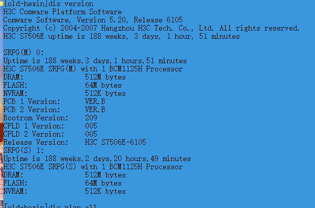

老s7506e
1.想使用web界面,是不是必须升级系统版本,
2.可以升级到什么版本。

找个最新的V5升级一下吧
试试能不能开,开不了就得升级
# 进入系统视图,并开启web服务。
<H3C> system-view
[H3C] ip http enable
# 给交换机配置管理vlan1配置ip地址
[H3C] interface vlan-interface 1
[H3C-VLAN-interface1] ip address 192.168.0.58 255.255.255.0
[H3C-VLAN-interface1] quit
# 创建本地账号abc,密码为123456,权限级别为Level3。
[H3C] local-user abc
[H3C-luser-abc] password simple 123456
[H3C-luser-abc] service-type web
[H3C-luser-abc] authorization-attribute level 3
[H3C-luser-abc] quit
# 保存配置。
[H3C] save force
杨鹤-燚 知了小白
试过了开不了
