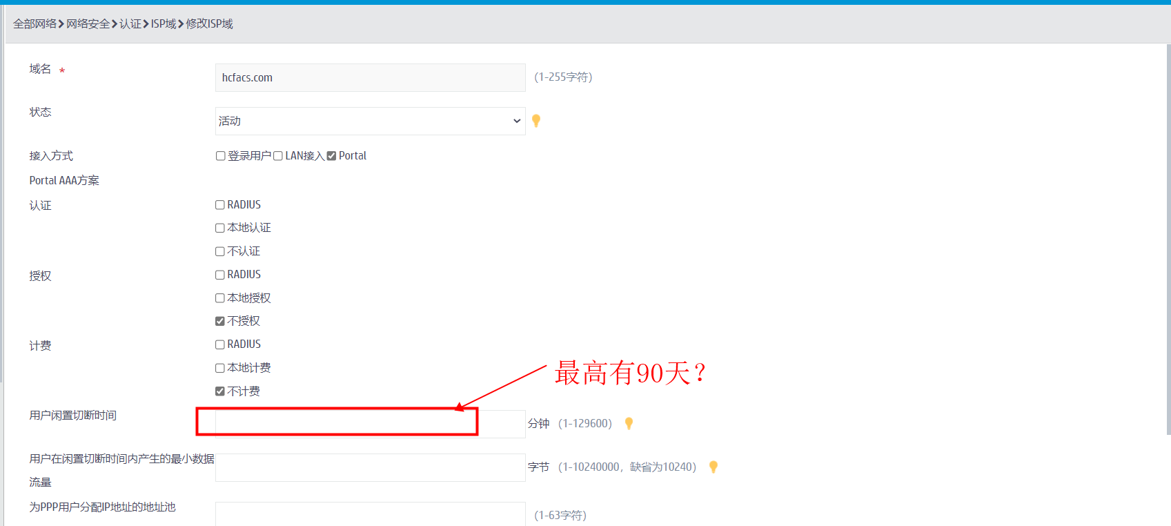

portal用户的闲置切断时间
2022-11-01提问
  • 0收藏,2351浏览
portal服务器:Windows域控制器
DHCP服务器:租期设置为默认八天
请问AC上需要设置用户的闲置切断时间吗?不设置会引起什么问题?设置多少比较合适?
在相应的radius里配置,一般建议不超过DHCP的三分之一,但是你的DHCP时间太长了,如果设置好几天可能会因为DHCP不及时回收IP导致DHCP没有可用地址。
