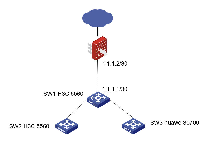

现状:
1、拓扑如下,小型办公网,几个网段的网关都在SW1上,SW2、SW3作为二层接入用,SW1、SW2为H3C S5560全新交换机,SW3为利旧的华为S7500交换机。防火墙为天融信的,通过专线连接互联网。交换机一条默认路由甩到防火墙互联接口地址。
现象:
1、PC连接在SW1和SW2上ping 网关、防火墙互联地址、DNS、外网专线接口地址都要掉包,web访问网页很慢。接在SW3上一切正常。
2、三台交换机均开启STP,不存在环路,也没有阻塞端口。
3、在SW1核心交换机上开启了info-center enable,但拔插端口都没弹出任何消息,我有点怀疑是不是核心交换机版本有问题,带网关ping直连终端都掉包。
全是基础配置,我现在应该怎样定位错误,

PC接口开启STP边缘端口了吗?
SW1上的其他网口先down掉,只留下接PC的接口测试有没有问题,排除其他网络的问题,再顺序打开接口看什么时候开启丢包
看下丢包是不是因为arp学习错误导致,如果是这种的话你交换机也没法报错
笃行之 发表时间:2018-09-23 更多>>
谢谢回复 已经解决了 下面有台HUB同时接到了其他地方。 不过交换机没有任何报错信息还是有点问题
