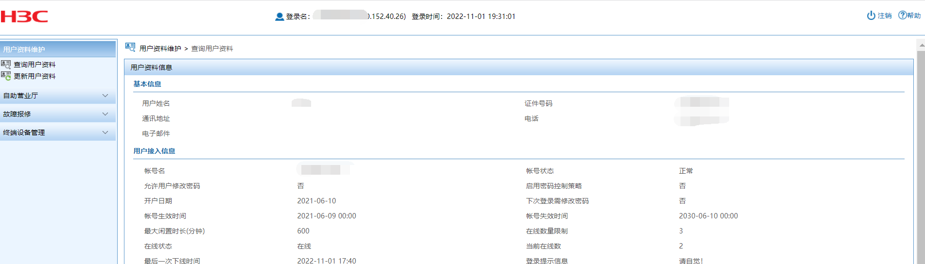

IMC普通用户自助修改密码怎么操作?
2022-11-01提问
  • 0收藏,1779浏览
粉丝:1人 关注:1人
IMC普通用户自助修改密码怎么操作?
都没找到
粉丝:7人 关注:1人
从截图看,你这个账号创建的时候选的不允许用户修改密码,所以改不了
