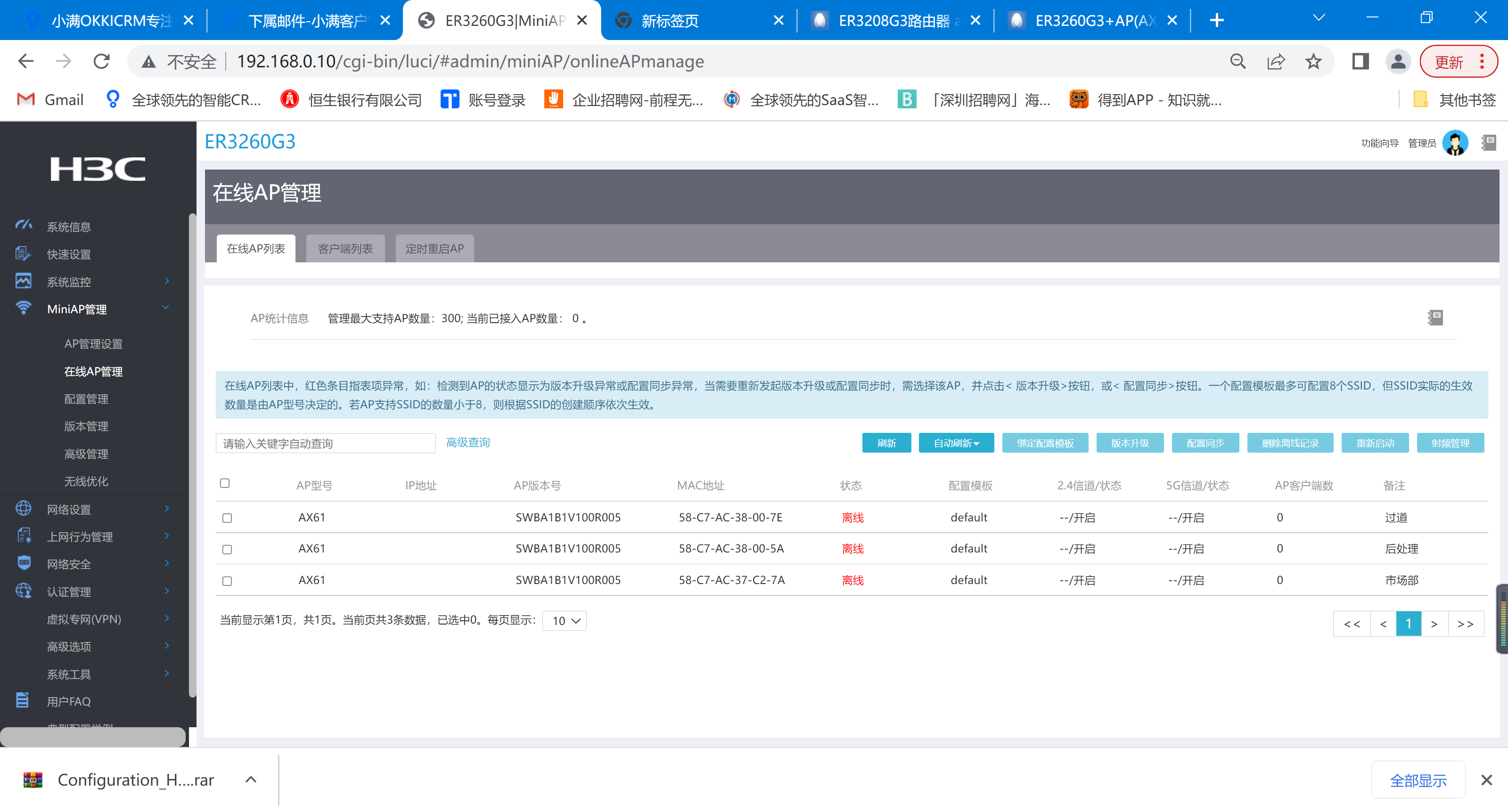

ER3260G3+AP(AX61),显示离线状态,不能管理,但还是能WIFI上网。
2022-11-01提问
  • 0收藏,2572浏览
ER3260G3,AP离线,但还是能WIFI上网。升级到 Release 0126. ER3260G3+MINI AP AX61 3个,“在线AP管理”页面都是离线状态,但是无线wifi能用。 升级到 Release 0126了,有线网络是VLAN1,AP管理的是VLAN2,poe交换机无管理,ER路由器物理lan2口的,接口pvid是1,勾选了ap版本同步升级。

如果无法上网,先检查下有线是否正常
检查AP到路由器的网线,基础网络是否可达。
如果是掉线,可以优化下无线的设置:
1、调整信道、功率。
2、无线网段和有线网段使用不同的VLAN。
SZ_ChenYaoWu 知了小白
掉线,上不了网了。
