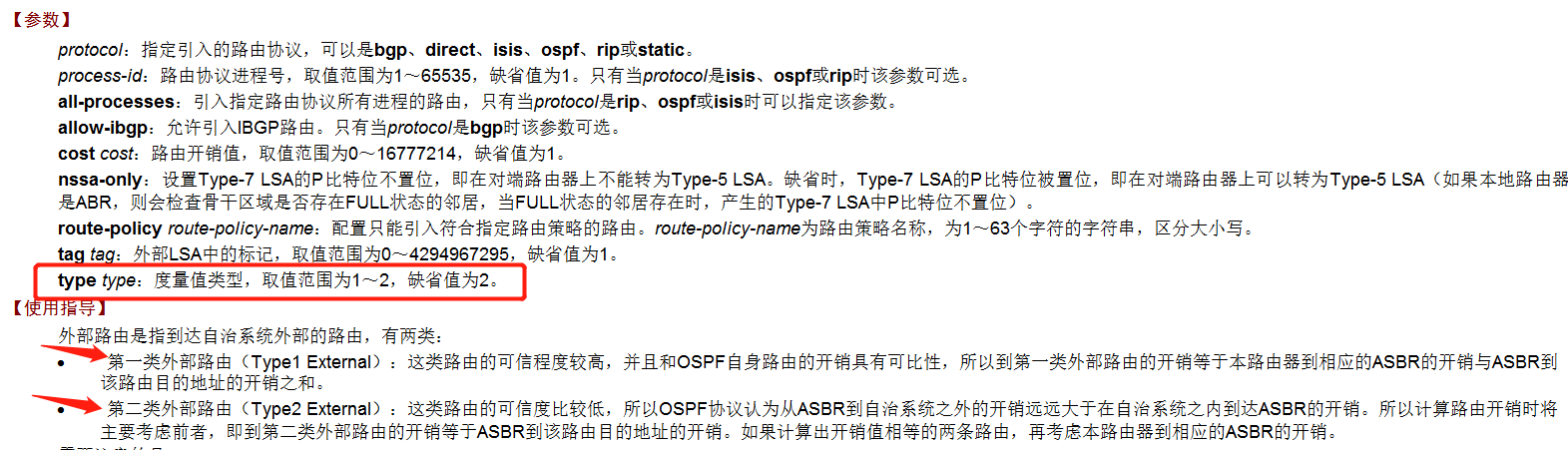

问题:
ospf 200 router-id 10.87.0.1
   import-route static type 1
上面的 type 1,指的是OSPF第一类外部路由? 为何type叫做度量值?
 import-route static type 1,命令的意思是:引入静态路由作为为type 1 外部路由?

type是度量值类型,不是度量值
回复0_1:
就是第一类外部路由和第二类外部路由,您截图中有解释呀

度量值类型怎么理解?
0_1 发表时间:2022-11-02

 type 1 是把引入的外部理由类型设置为type 1型
回复0_1:
是的
叫我靓仔 发表时间:2022-11-02 更多>>
如我上面的问题,是把引入的静态路由设置为OSPF的Type 1 吗?
0_1 发表时间:2022-11-02
回复0_1:
是的

type 1是路由的类型,需要考虑 AS内部开销
OSPF 的路由分类:
区域内部路由:指一个自治系统区域内部的路由。
区域间路由:指自治系统内不同区域之间的路由。区域内部路由和区域外部路由都属于自治系统的内部路由。
Type 1外部路由:当外部路由的开销与自治系统内部的路由开销相当,并且和OSPF自身路由的开销具有可比性时,可以认为这类路由的可信程度较高,将其配置成Type1 External。
Type 2外部路由:当ASBR到自治系统之外的开销远远大于在自治系统之内到达ASBR的开销时,可以认为这类路由的可信程度较低,将其配置成Type2 External。
开销值计算公式
Type 1外部路由开销=本设备到相应的ASBR的开销+ASBR到该路由目的地址的开销。
Type 2外部路由开销=ASBR到该路由目的地址的开销。
