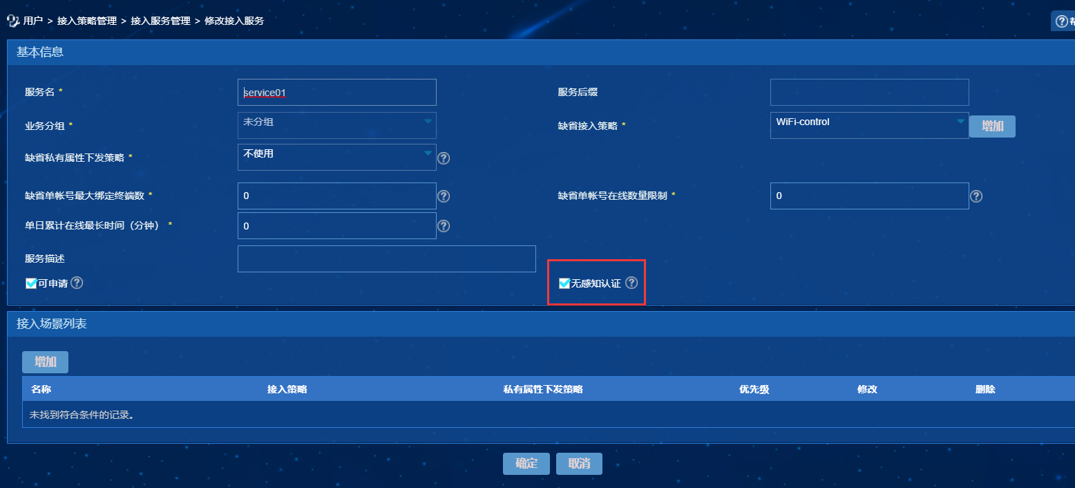

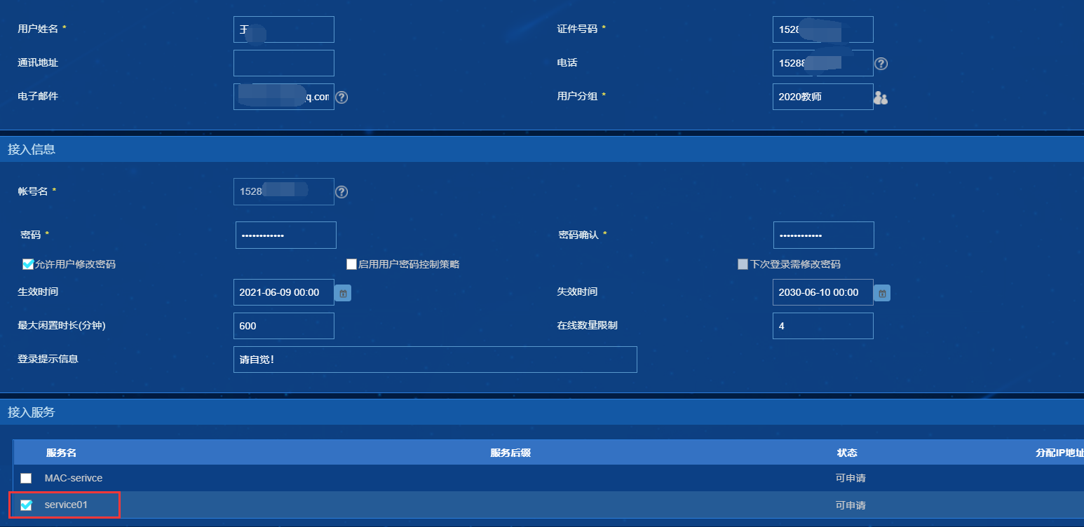

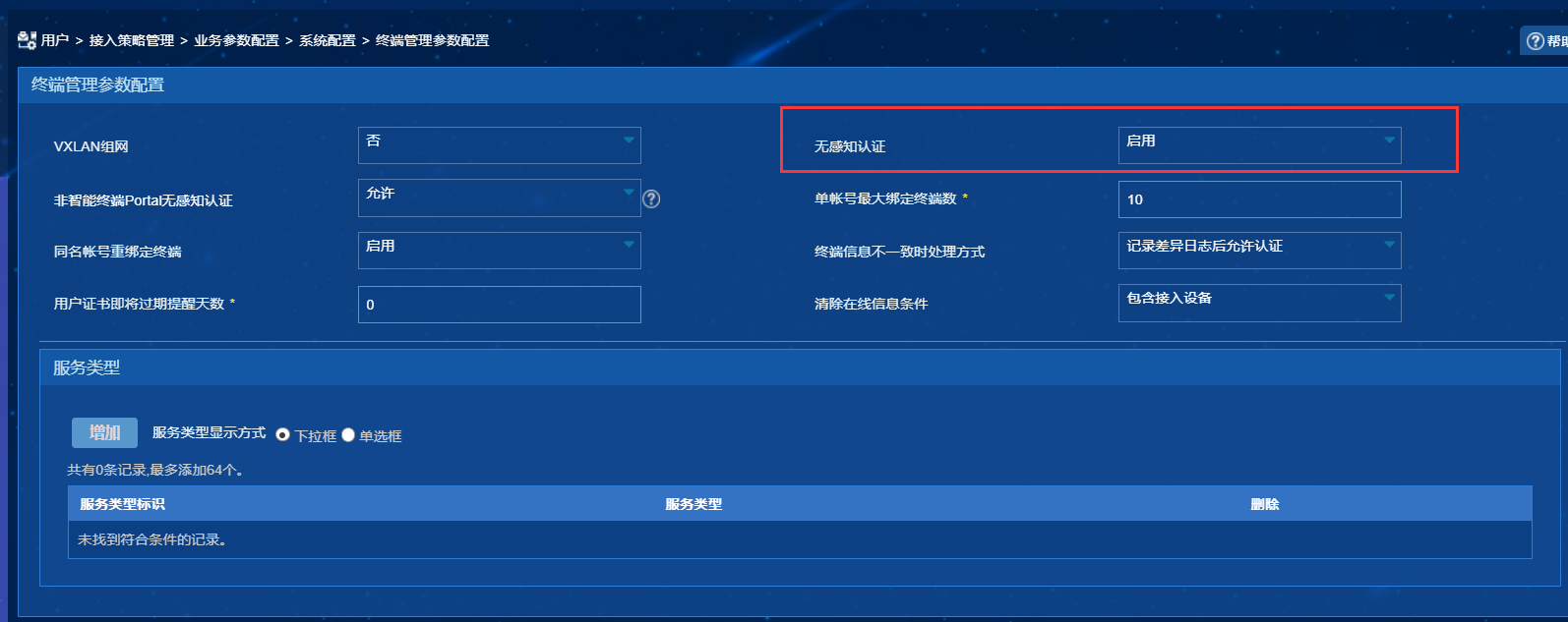

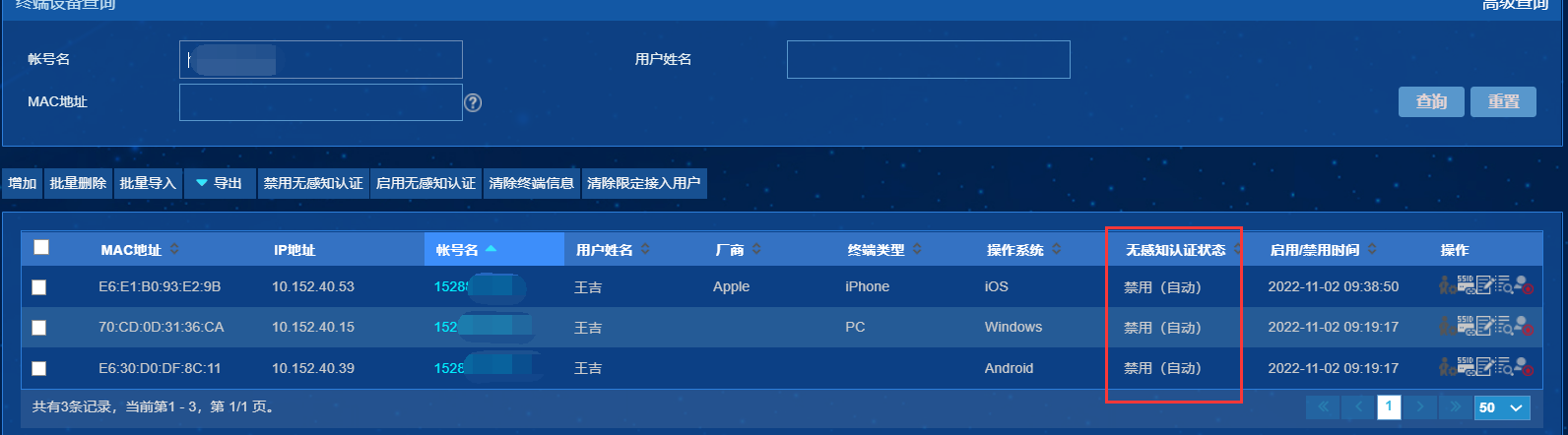

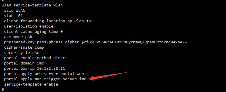

相关配置如下:
终端登录后无感知是禁用的,没有生效
参考案例,检查一下配置

端口组那是否启用了
