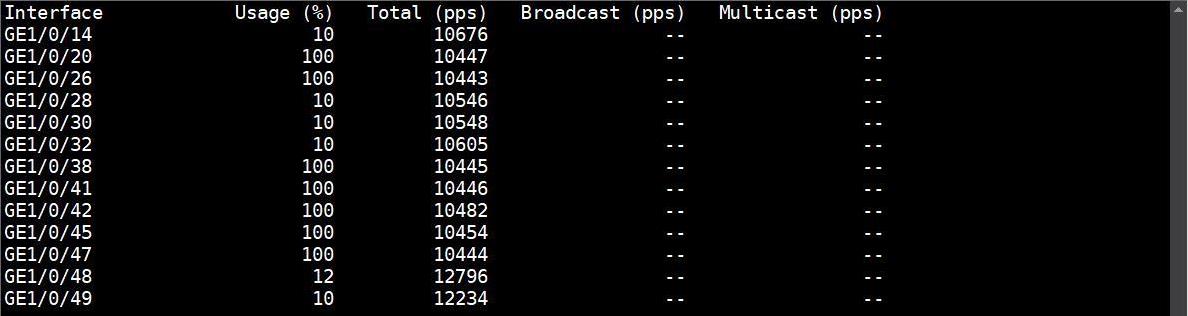

S5130接口出方向流量打满,
但是配置了全局stp后降了下去,第二天又出现问题,这个要怎么排查,怎么解决

看下是不是都是广播包,mac有没有飘逸看下环路
配置一下聚合在观察看看。
