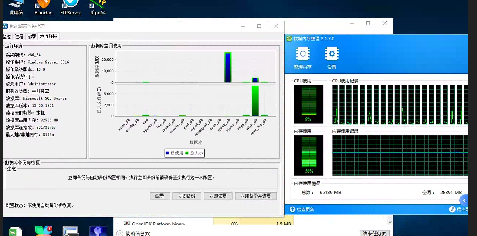

服务器刚启动时,内存只占用20%左右,运行了3周时间,内存占用飙升到56%。
IMC做了portal认证,现在只上线了10几个用户,这个内存占用跟IMC或则SQL有关系吗,SQL数据库内存上限已经根据操作手册做了限制。

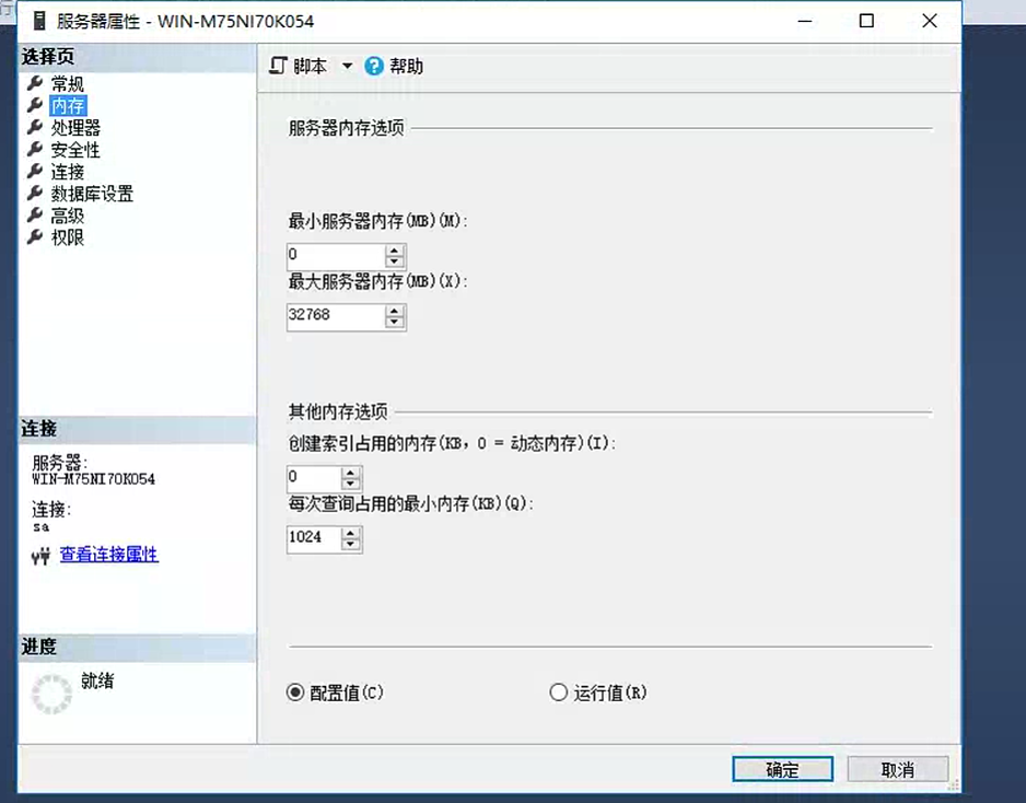

SQL占用内存问题改了,就没关系了,还是内存小了,随着业务量的增加内存压力也会变大,如果不够用了,增加内存,否则业务会有问题

原本服务器是32G的,sql忘记限制了内存,没有用户认证情况下,放了2周,内存占用还是会冲到98%,后面加到了64G,我怕又会无节制占用内存

SQL限制内存要重启服务器才能生效

现在服务器总共有多少内存,如果是32G的话,数据库那可以限制为10G,之后需要重启操作系统才生效

64G,那sql限制20G行不行
