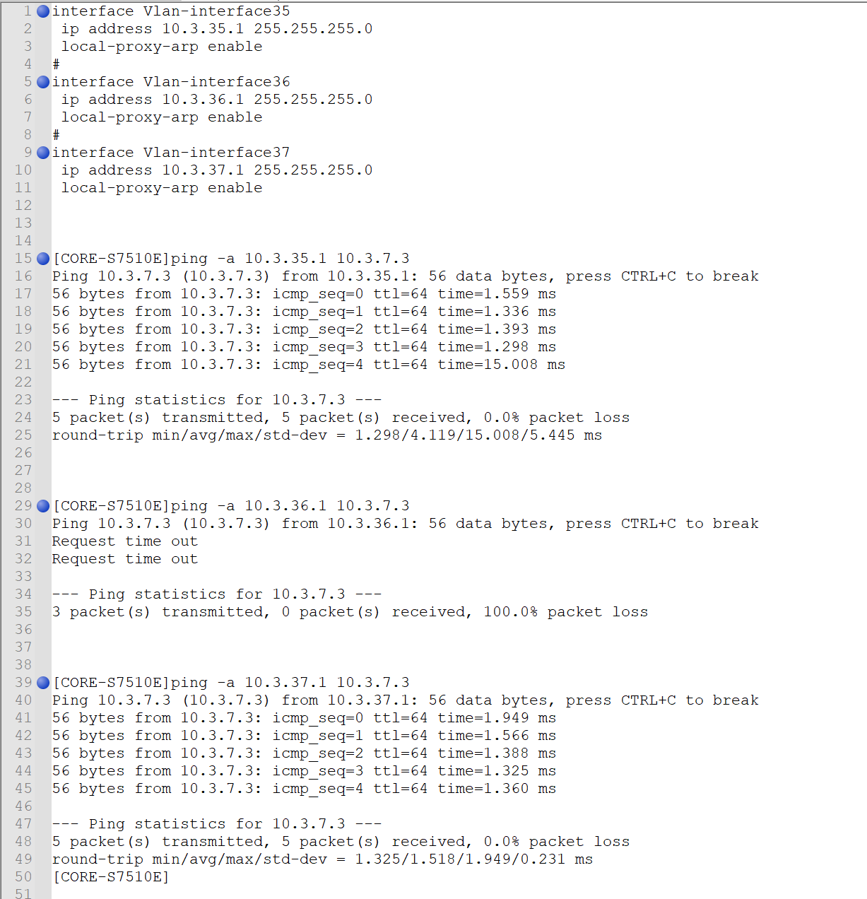

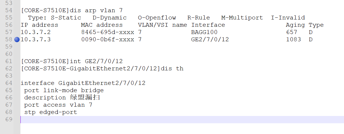

核心交换机上接了一台漏扫设备,核心接口划了vlan7,配了边缘端口。
所有vlan都能ping通漏扫设备,唯独vlan36网段ping不通,下面以vlan网关测试ping漏扫的截图。
自从重启过一次核心交换机后,就遇到3次类似的问题,莫名其妙ping不通门禁服务器和广播服务器,排查了2天,没有地址冲突,啥配置没动又莫名其妙的又能ping了。

不通的时候,端口状态是什么?看上去像是端口被STP堵塞了,不通的时候,还得看看具体信息,比如路径上有没有什么设备端口被堵塞,不通时候路径和通的时候路径,是否一样?
设备直连在核心交换机上的,我刚尝试把全局stp关了,也是ping不通

直连不通,以下是排查要点,请参考:
1、检查两端的端口配置是否准确对应上。
2、检查物理链路是否有问题。
3、检查端口协商的速率、双工模式是否一致。
4、如果是二层端口,检查STP是否阻塞掉了。
