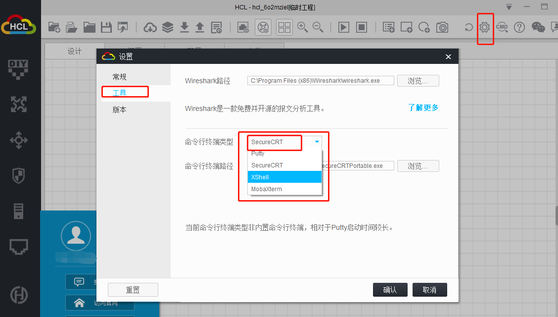

模拟器由3.0升级为5.4,使用CRT连接报错(已配置好相关路径,升级前正常使用)
Unable to open serial port \\.\\\.\pipe\topo1-device1: All pipe instances are busy
卸载重启后重新安装依然报此信息。crt版本9.0 已使用管理员运行

新版是可以直接设置的吧
一直在找的就是这种方式,以前玩过,忘记怎么设置了

请问命令行终端路径怎么闹
zhiliao_6rB4z1 发表时间:2023-02-09
你的终端工具安装在哪里,就选哪里啊,
