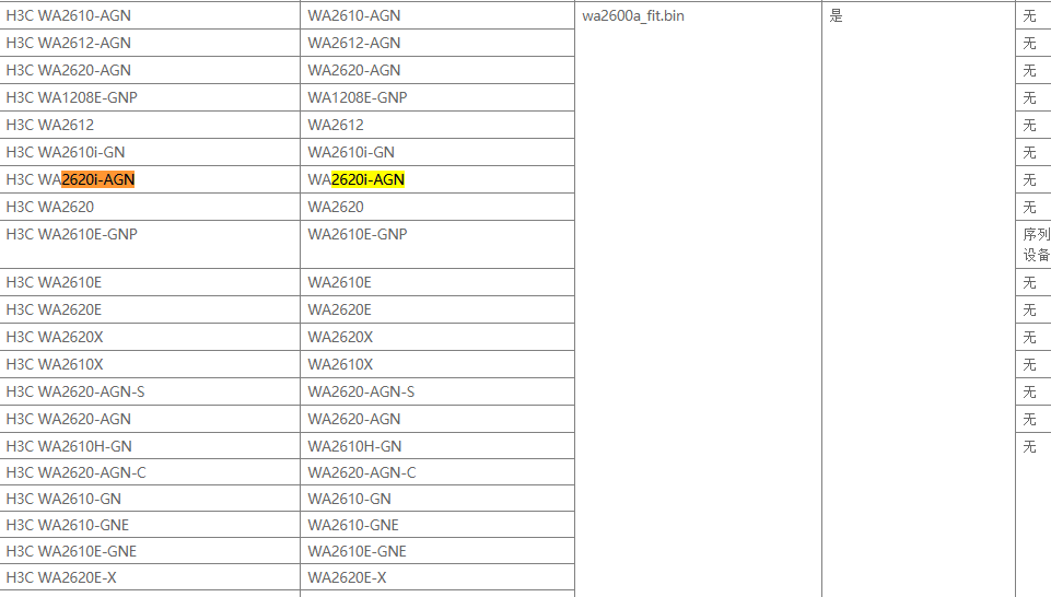

H3C 的WX5004 AC老设备,是否兼容H3C WA2620i-AGN的AP设备。原网络环境是H3C WA2620-AGN的AP,是否可以直接更换(线路不用动)?请各位大神给以指导?

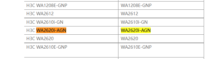

最新版本是支持的
可以直接换,配置相应AP型号上线就行。
WX5004-CMW520-R2509P73版本软件及说明书
粉丝:105人 关注:1人
支持的,可以
