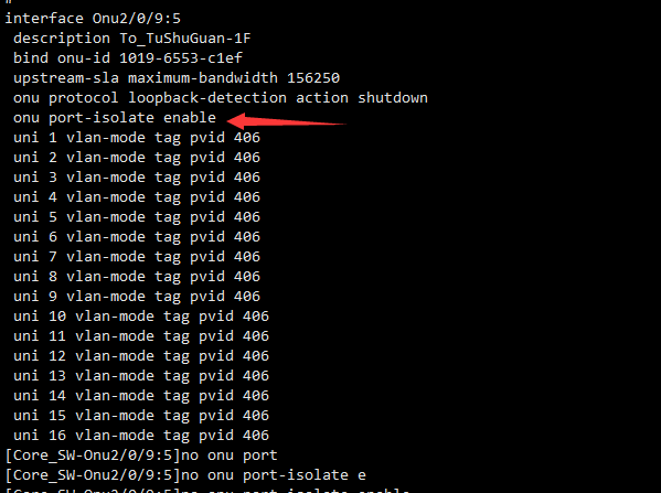

ONU下配置onu port-isolate enable命令,也在OLT上对应虚接口配置了ARP代理proxy-arp enable命令,但同台ONU下同网段的终端互拼不通,是什么问题
onu port-isolate enable  这个命令删了试试呢
undo onu port-isolate enable命令用来将ONU下的所有UNI端口从隔离组中删除。
uni port-isolate命令用来将UNI端口加入隔离组。

回复zhiliao_kTQjO:
uni port-isolate命令用来将UNI端口加入隔离组。 需要隔离的端口配置这个
zhiliao_sEUyB 发表时间:2022-11-03 更多>>
删除后可以了,但要做端口隔离,还有什么办法
zhiliao_kTQjO 发表时间:2022-11-03

看下终端有没有学到互相的ARP
各拼网关可以通
zhiliao_kTQjO 发表时间:2022-11-03 更多>>
没有
回复zhiliao_kTQjO:
ping网关能ping通吗
Sonja777 发表时间:2022-11-03
各拼网关可以通
