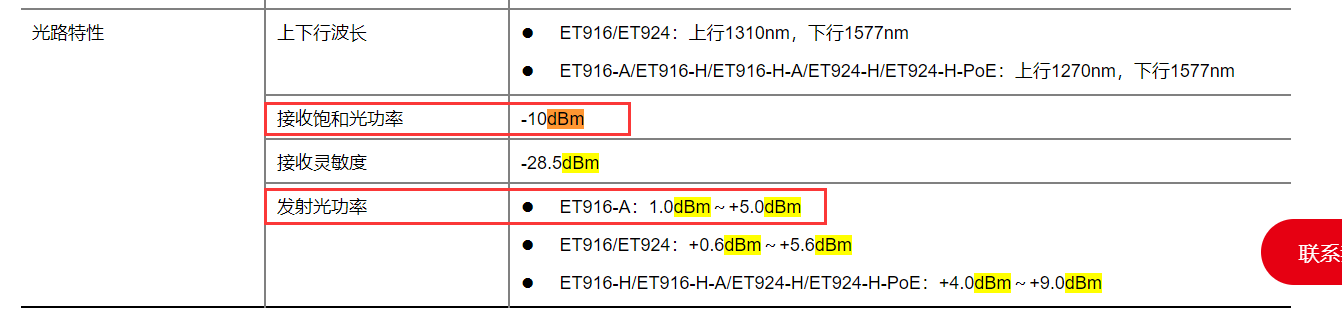

官网查到的值如下,RX的值是-10dBm,范围是多少呢?
http://www1.h3c.com/cn/d_202111/1489923_30005_0.htm

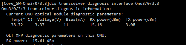

实际测量的值如下,对比上图收光正常吗?
粉丝:19人 关注:0人
小了
