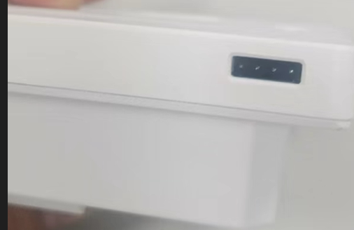

WA6322H-LI 的console口是什么线呀
2022-11-03提问
  • 0收藏,1823浏览
WA6322H-LI这个型号的AP的这个 console线是什么类型的呀?
怎么搜索购买?

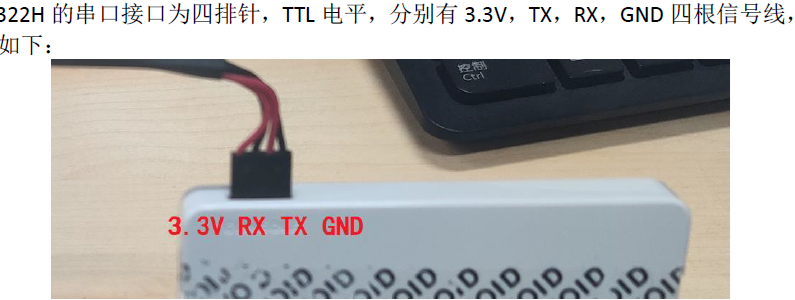

大概参数了解一下:
WA6322H的串口接口为四排针,TTL电平,分别有3.3V,TX,RX,GND四根信号线,其排列顺序参考图片
