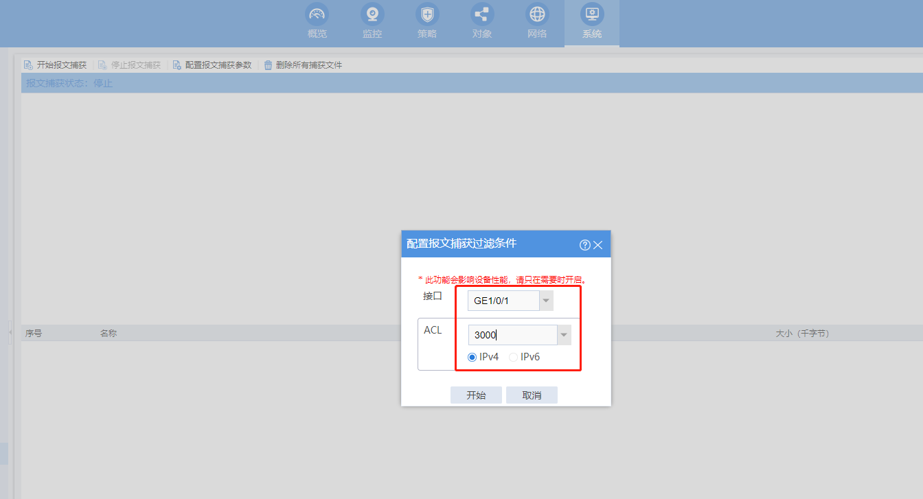

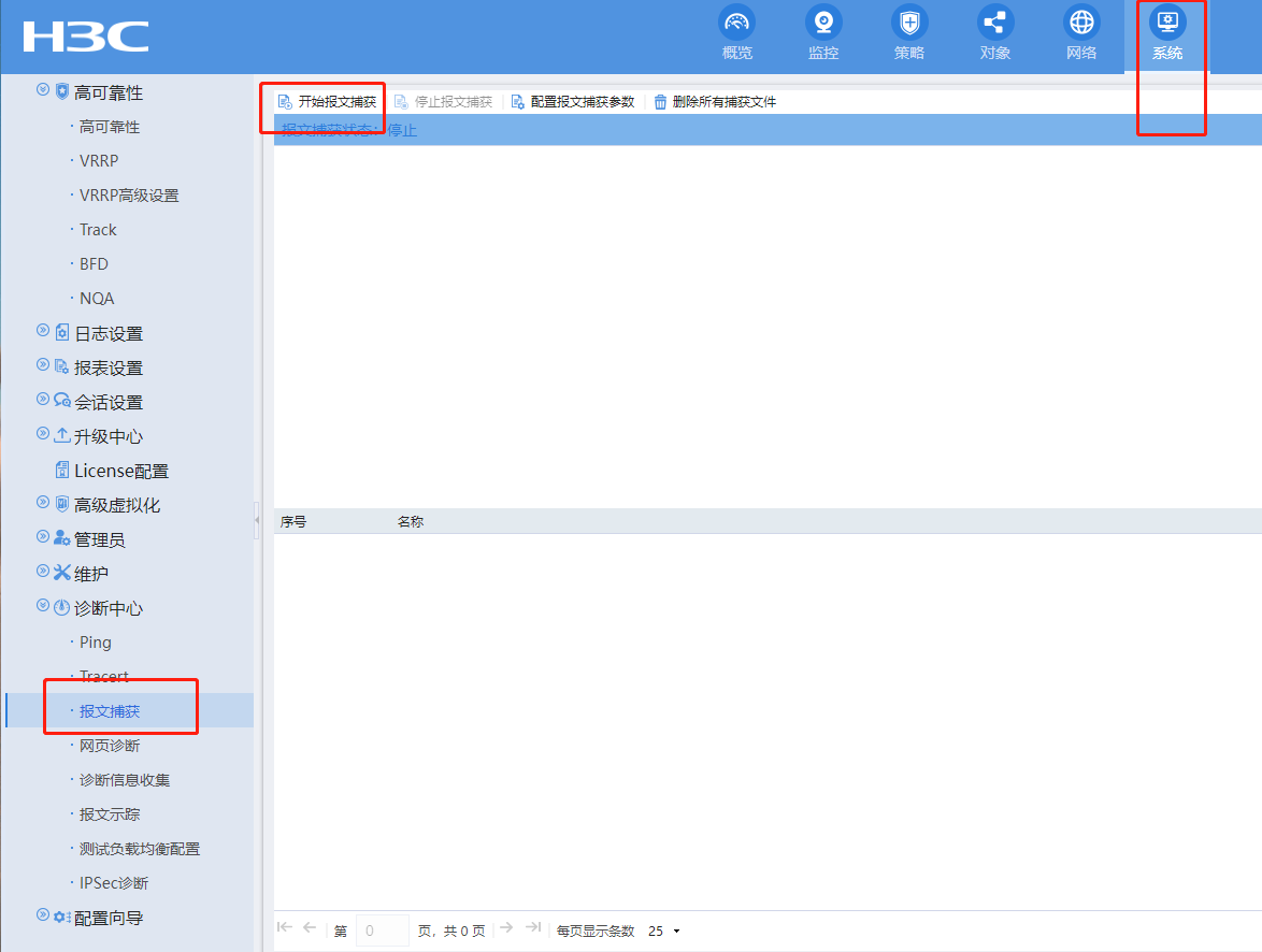

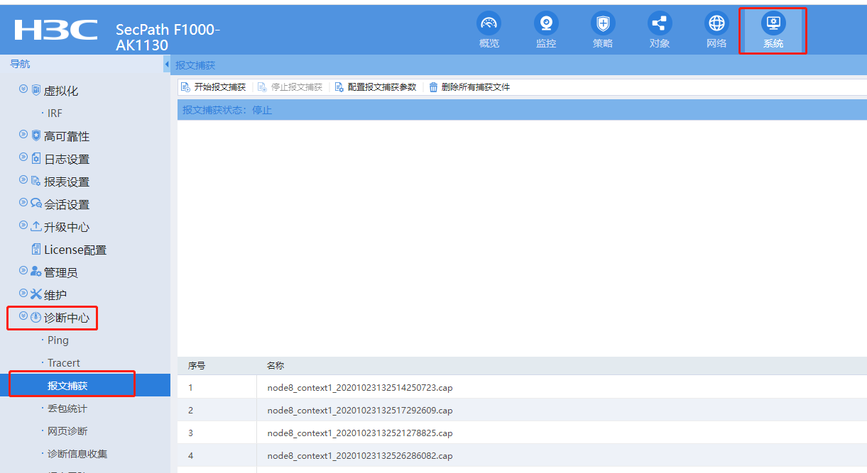

F100-S-G5上面怎样抓取无l线网段的数据包,来分析丢包的原因
web可以抓包,前提是流量得经过防火墙才行
配置端口镜像,镜像口接电脑,然后电脑上通过过滤网段来实现

参考:
然后选择一下端口和acl控制一下源目的地址,然后开始即可抓包,
