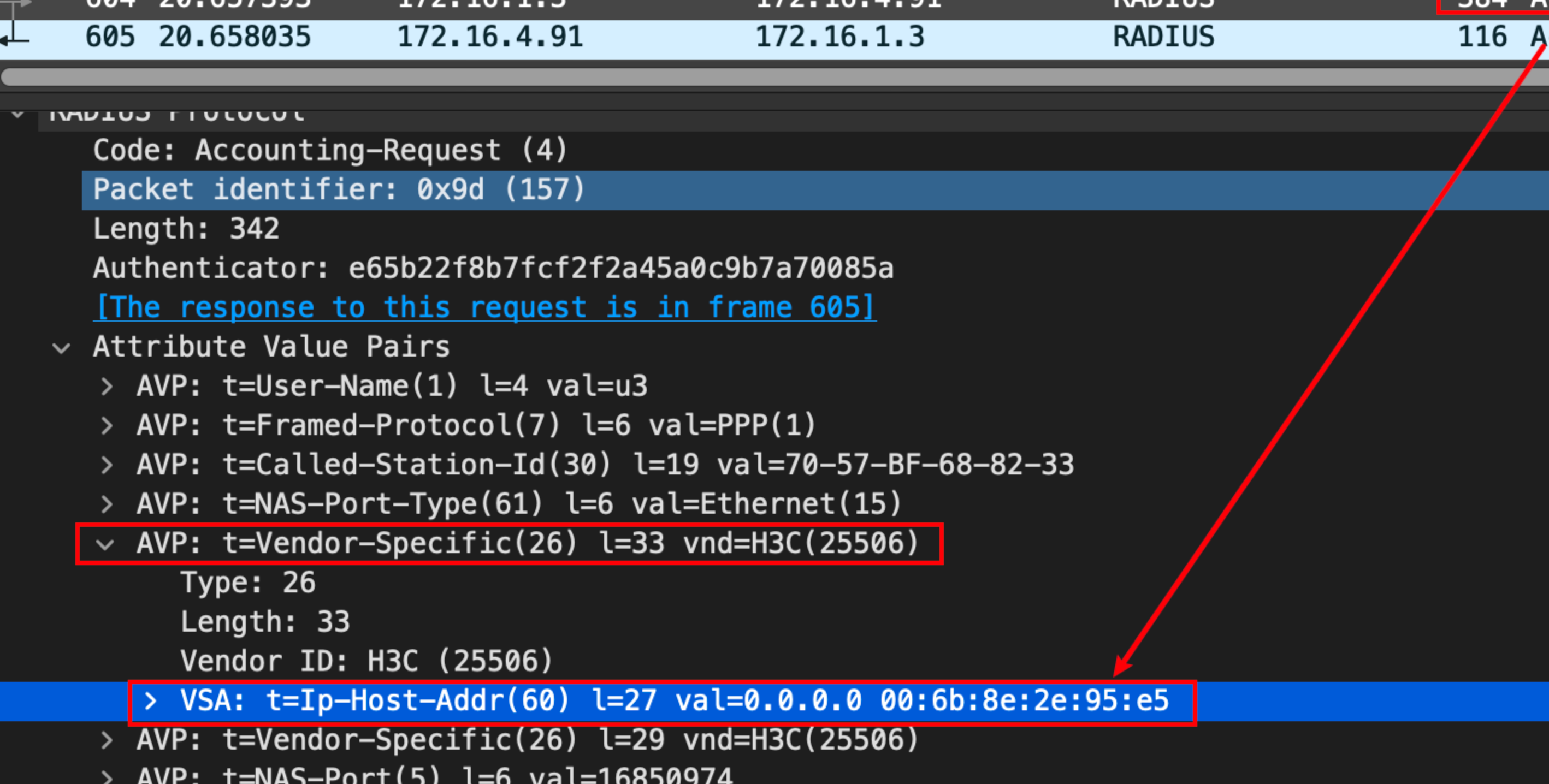

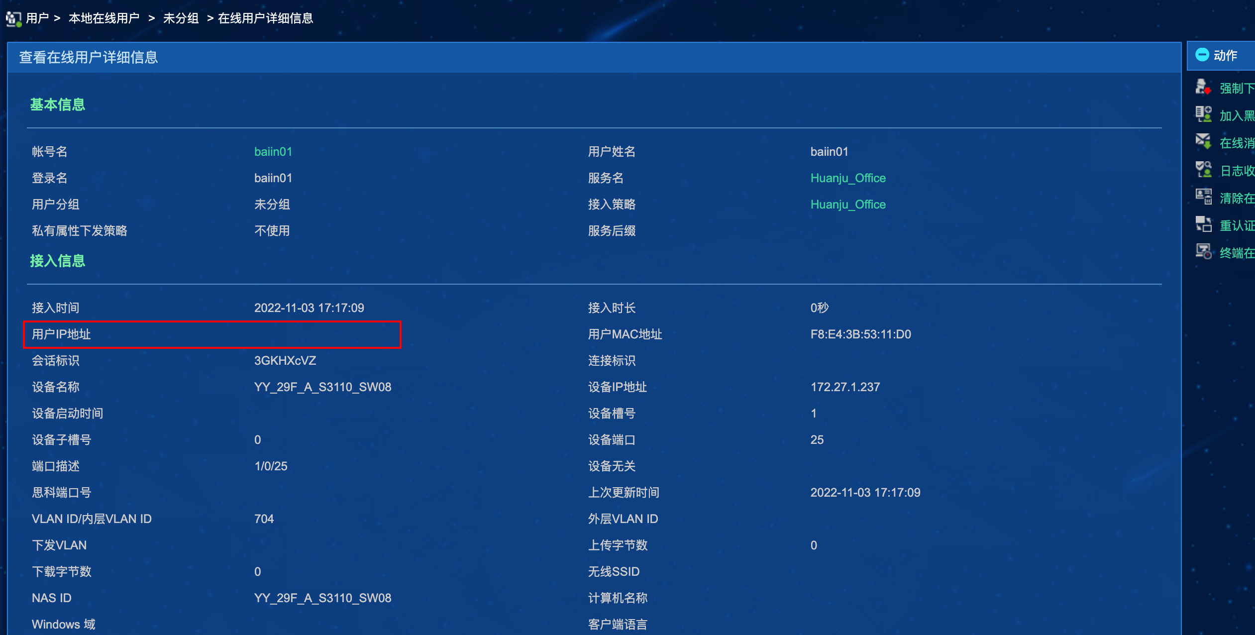

 A:V7不会记录,需要配置binding record命令;V5默认会记录 目前802.1x对接的是imc服务器,交换机是V5版本,目前交换机已经开启dhcp-snooping 按照这样的方式,IMC有用户正常登录就能看到用户的额IP地址,如下图用户登录后“用户IP地址”并没有显示对应的用户IP,通过抓包发现radius审计报文中没有携带用户的IP地址。 请问这个问题应该如何解决呢?
