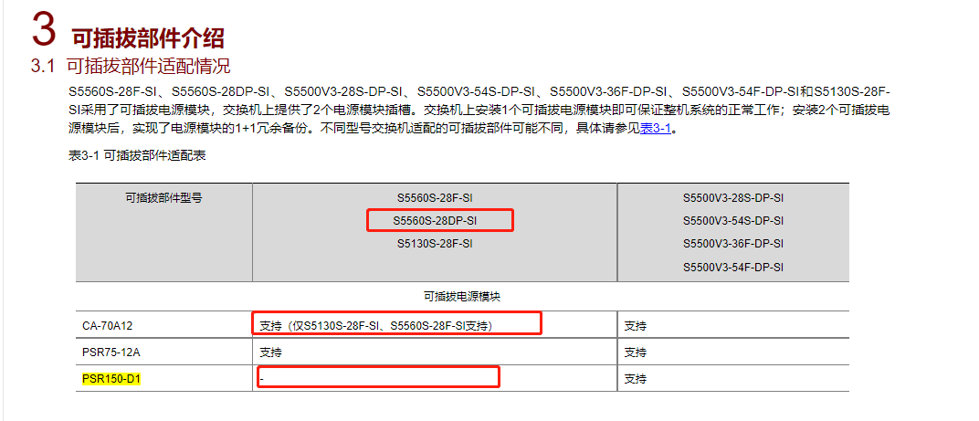

S5560S-28DP-SI 这个设备能支持直流电源模块吗,如果能,用什么型号
2022-11-03提问
支持的

zhiliao_ipIC3 发表时间:2022-11-03
但是文档里头说这款不支持哦,迷茫
回复zhiliao_ipIC3:
支持的,彩页上说的很明确了
叫我靓仔 发表时间:2022-11-04

PSR150-D1
-48V机房直流供电
2.6.2  PSR150-D1&PSR560-56D电源线的连接
外置RPS电源供电(可选型号:RPS800-A、RPS1600-A)
注意
·     选用机房-48V直流供电时,请使用电源模块标配的直流电源线;选用H3C推荐的外置-54V RPS直流电源供电时,需使用与所选RPS电源配套的专用电源线。
·     与机房-48V直流供电系统连接时,请注意电源线的两根电缆上的正、负极性标签,避免出现连接错误。
PSR150-D1和PSR560-56D电源模块电源线的连接步骤相同,本手册以PSR150-D1为例进行介绍。
(1)     请操作者佩戴防静电腕带。需确保防静电腕带与皮肤良好接触,并确认防静电腕带已经良好接地。
(2)     保证电源线插头上下方向正确(如果上下倒置,安装过程将受到电源模块电源输入插口和电源线插头特殊设计的结构限制,不能顺利进行),并将其插入到电源模块的电源输入插口上,如图2-28中①所示。
(3)     用一字螺丝刀顺时针方向拧紧电源线插头两侧自带的螺钉,使电源线插头固定在电源模块的电源输入插口上,如图2-28中②所示。
(4)     将电源线另一端与机房-48V直流供电系统或外置RPS电源相连。
图2-28 连接PSR150-D1电源线示意图
zhiliao_ipIC3 知了小白
但是这个上面是说不支持的啊,尴尬迷茫了
