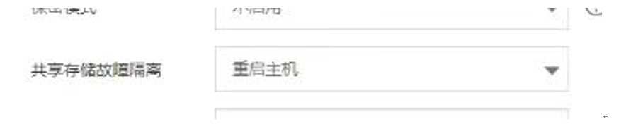

可能是其他CVK挂载的共享存储也故障了,或者其他CVK资源不足如果迁移后无法承载
由于是共享存储,在CVM的系统管理中,有个“共享存储故障隔离”,看下是不是设置成了重启主机。如果是,建议修改为不重启主机。

是不是开启了故障重启功能,没有开故障迁移
