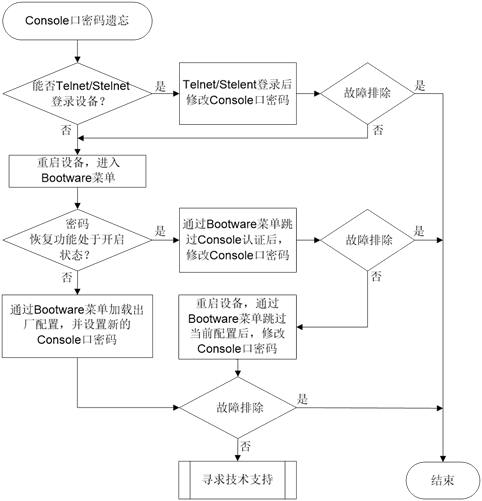

3. 故障分析
本类故障的诊断流程如图28所示。
图28 Console口密码遗忘故障诊断流程图

(2)     通过Console口连接设备后,断电重启设备,进入BootWare菜单。
说明
·     进入到BootWare菜单需要重启设备,会导致业务中断,请视具体情况做好备份,并尽量选择业务量较少的时间操作。
系统启动后,如果未及时选择进入基本段,则会直接运行BootWare扩展段程序。当显示信息出现“Press Ctrl+B to access EXTENDED-BOOTWARE MENU...”时,键入<Ctrl+B>,系统会首先给出密码恢复功能是否开启的提示信息:
Password recovery capability is enabled.
Password recovery capability is disabled.
¡     密码恢复功能处于开启状态时,可以选择跳过Console口认证选项,或者跳过当前配置选项。具体操作过程请分别参见步骤(3)、(4)。
¡     密码恢复功能处于关闭状态时,可以选择恢复出厂配置选项。具体操作过程请执行步骤(5)。
