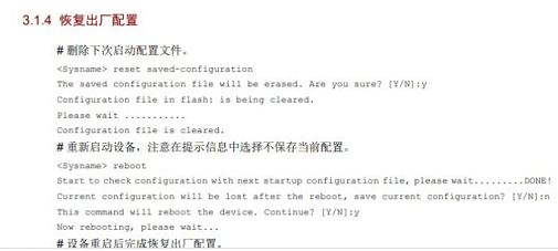

防火墙按照图中执行后重启发现还存在原有配置,端口上还配置原来的IP地址,安全策略相关配置还存在

感觉你操作错了
按照图片里圈出来的操作应该没问题吧

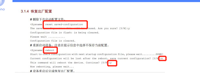

Domino 发表时间:2022-11-04 更多>>
按照图片里圈出来的操作应该没问题吧

操作错误了吧
再来一次试试,这个步骤是没问题的。
还不行就检查一下启动的文件,可能删除的配置文件不是启动时加载的,检查一下吧
<H3C>dis startup
粉丝:44人 关注:0人
reboot后,第一个配置确认要输入n(不保存配置),你是不是输入了Y,
重启的时候不要保存配置,注意看那个NO,也就是n的位置
另外还有一个简单的,直接删除cfg和mdb文件,重启
