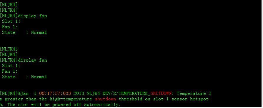

H3C S5024PV5-EI 插入电源系统命令可读取,大概2-3分钟左右交换机sys红灯
2022-11-04提问
  • 0收藏,2040浏览
显示信息如下:
该如何解决
粉丝:14人 关注:0人
框1的5号传感器温度过高导致电源下电,排查一下现场环境是不是散热不好,如果没有的话,打个400看一下吧

检查下温度是否过高,<H3C>dis environment
如果温度正常就配置一下告警阈值,如果温度过检查环境问题,没问题就联系400吧

风扇风向正确,又没有别的位置高温设备靠近的话,可能是硬件故障了,可以打400报障,请求更换设备。

温度过高,如果实际温度低,返厂,如果实际温度高,建议采取降温处理

你是POE型号吧。机器故障了,在哪里买的找他售后吧
