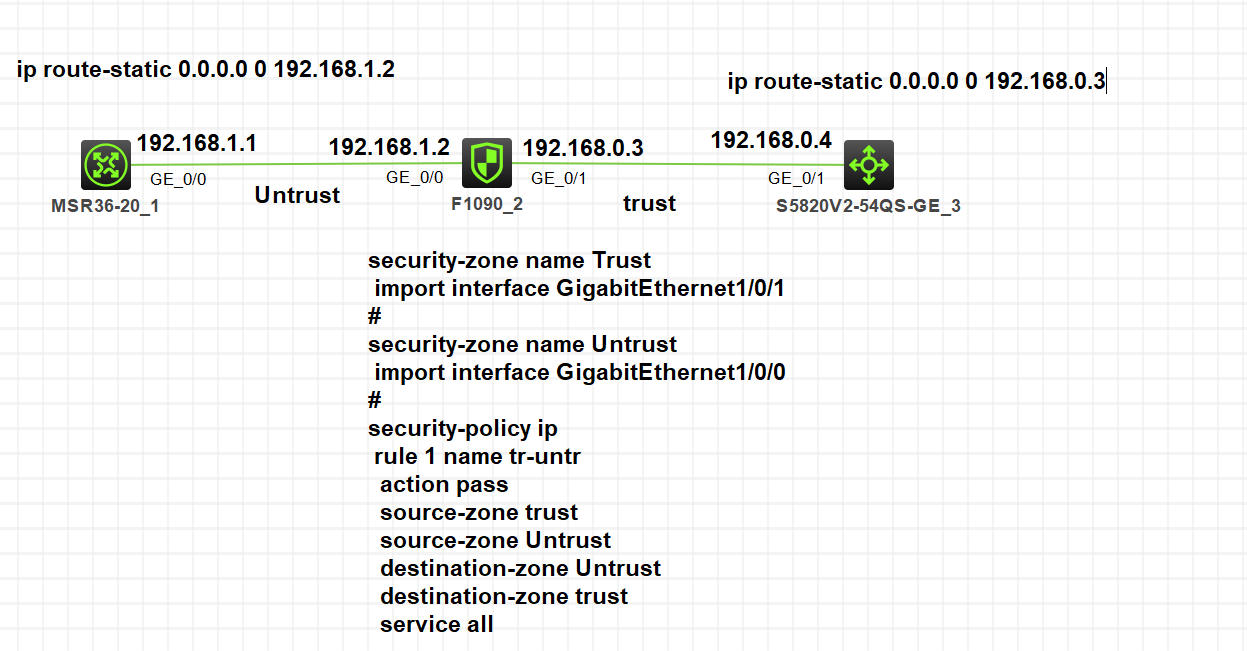

防火墙在路由器和交换机之间,采用静态方式互通,两边ping不通
2022-11-04提问
  • 0收藏,2388浏览
zhl188 七段
粉丝:2人 关注:3人
2边不通
大佬们看看是哪的问题,2边ping不通 ,敢情模拟器问题?防火墙换路由器就是通的

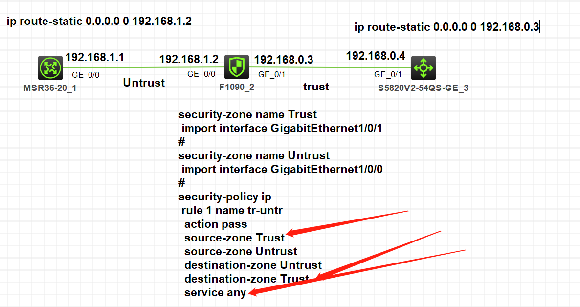

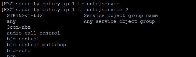

service 后面跟any表示所有,没有all的命令
粉丝:32人 关注:11人

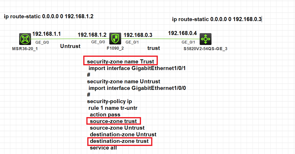

注意大小写,安全域名是Trust的话,安全策略里也写Trust,不要改成trust。
谢谢,区域名字错是一方面,另外service 后面加any表示所有,all没有这个命令。已经ping通了
zhl188 发表时间:2022-11-04 更多>>
