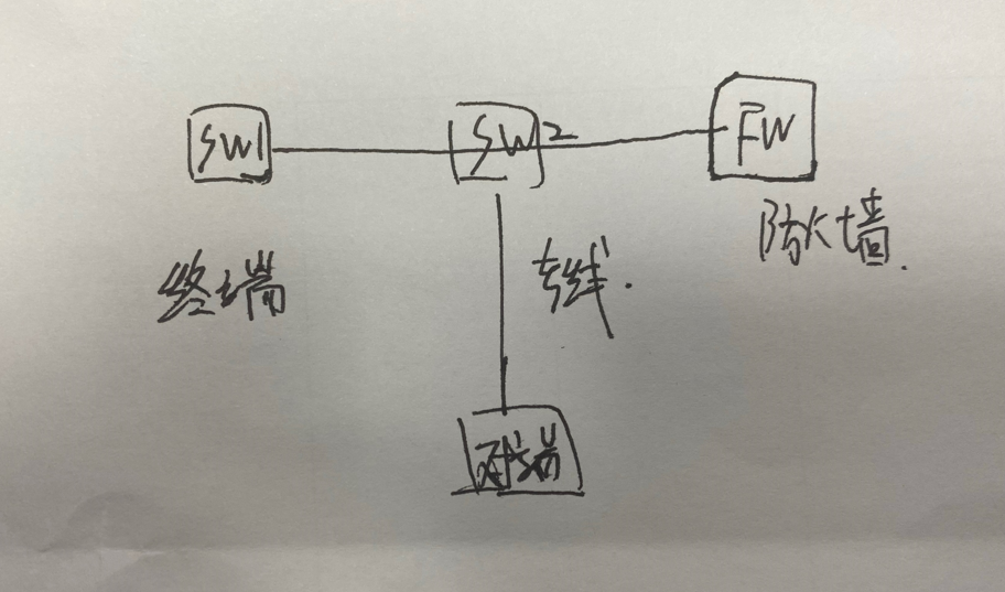

目前需求:终端访问对端需要先通过防火墙
目前路由:sw2到对端是明细路由  到防火墙下联是0.0.0.0,如果设置优先级的话防火墙下联设备访问终端设备就不通了
需要怎么更改下路由
最简单的方法,把专线接到防火墙上面就行了
专线也就是几条明细路由的事情

改不了专线

SW2上用策略路由引流并关闭快速转发。
流量先会在入接口上匹配策略路由,被引到防火墙上(策略路由优先于静态);然后防火墙把流量发回SW2(需要放通安全策略,比如允许Trust访问Trust),此时因为入接口变了不会匹配之前接口上的策略路由,就会直接匹配静态路由走专线了。
