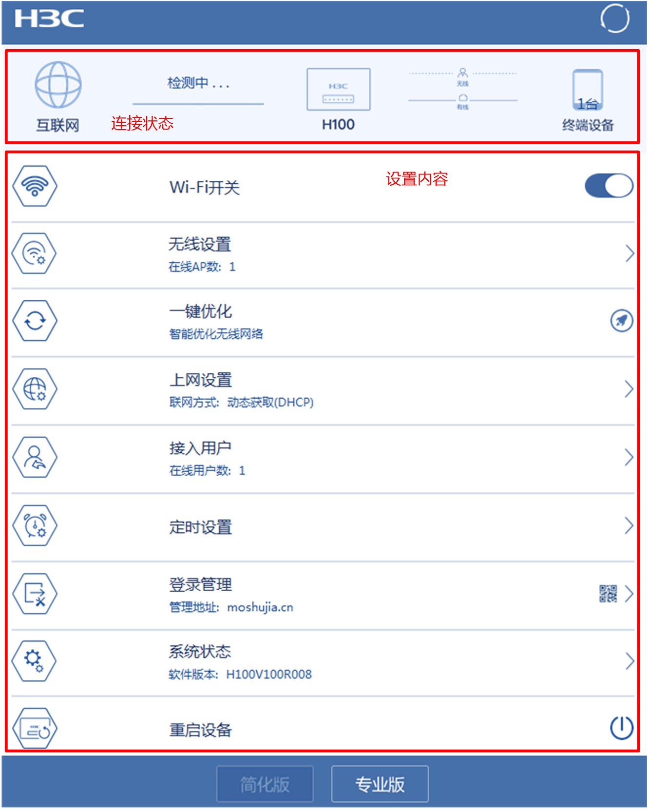

使用了H3C 的wifi路由器组网(1台H200+3个A200G面板),在打微信电话的时候,手持电话走动到其他房间,视频信号出现卡顿,估计是信号切换延迟,有无办法优化,此外,部分区域(如卫生间、厨房、生活阳台等)信号覆盖较差,但是装修已完成,无法再布网线增加AP了,有无办法扩展信号,或者增加路由器来实现全面的覆盖

开启无线漫游,无线功率调成穿墙模式;也可以在增加路由器,改成桥接模式,ssid改成一样的也可以实现无线漫游。
优化一下。信号差的地方加胖AP吧,但是漫游效果可能不太好。
·     一键优化:点击后,设备将智能优化无线网络,优化过程中,无线网络会暂时断开。
