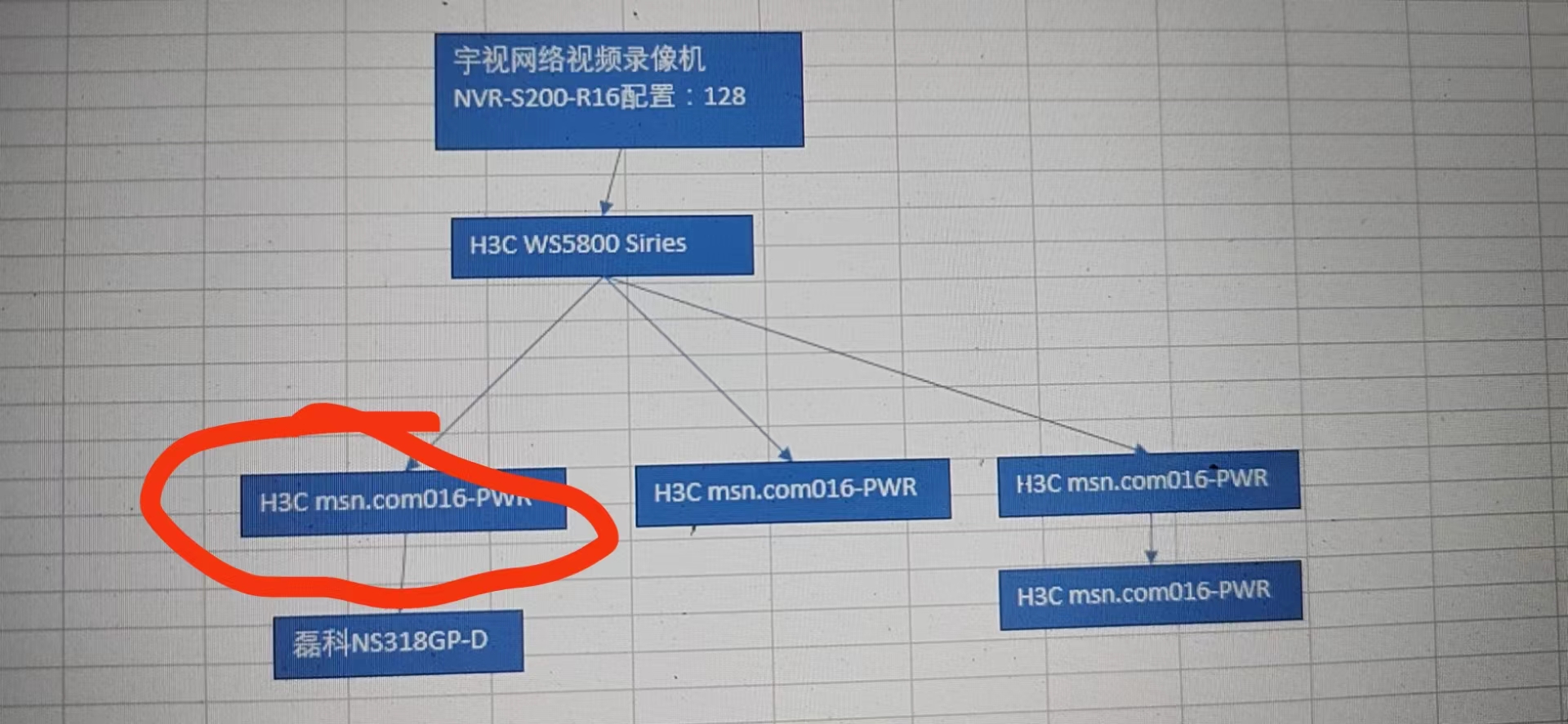

傻瓜POE交换机上面,摄像头掉线
2022-11-05提问
  • 0收藏,4133浏览
现在旁边核心下联华三交换机再练磊科交换机的这一侧上面出现摄像头掉线,磊科上面有摄像头掉线,华三上面也有摄像头掉线,业主说网线都是没有问题的,然后这两台设备也是全部都换了新的,那这个排查故障的原因是什么?可以帮忙列一下步骤吗?

1.看看有没有接口up/down
下面都是傻瓜POE交换机
zhiliao_CIwmT0 发表时间:2022-11-05 更多>>
下面都是傻瓜POE交换机
根据你的描述看拓扑 华三POE下接磊科交换机,这俩交换机都掉线吗?
先定位一下故障点,在进行进一步排查。
故障时候  ping一下看看通不通,还是丢包。
1、核心上看下日志,dis logbuffer,看看有没有ARP冲突
2、也看下掉线的时候能不能学到摄像头的mac地址
