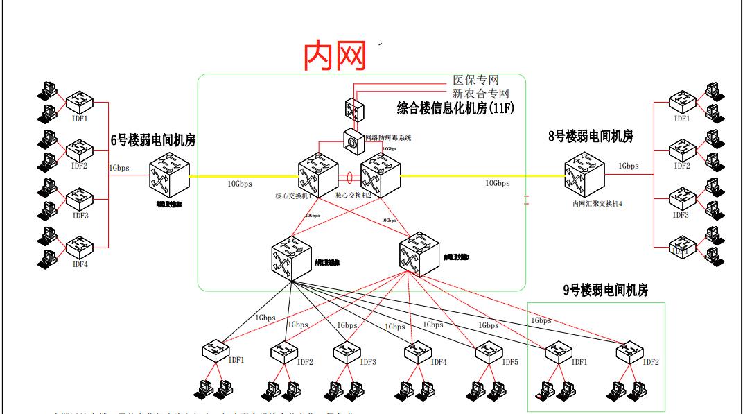

有没有大佬做过妇幼医院的网络项目 求详细技术思路哈 新人一枚 谢谢了
2022-11-05提问
  • 0收藏,2371浏览
joyboy 三段
粉丝:0人 关注:3人

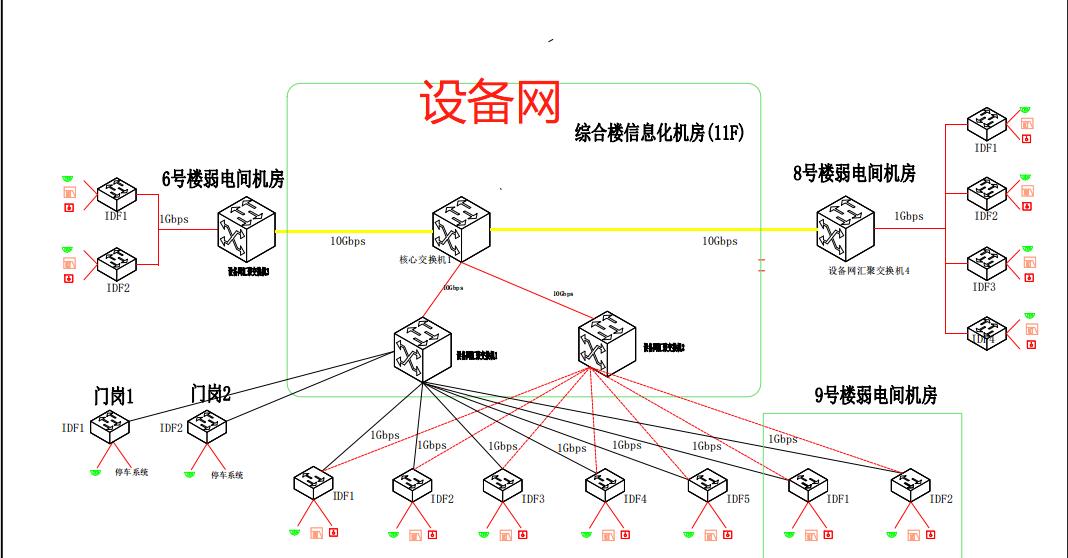

有没有大佬指导一下菜鸟新人做一下这个妇幼医院的项目 里边有内网和设备网 用到的技术越多越好 能否细到核心连接专网需要做哪些配置,然后其他的见到拓扑之后能把思路都全部罗列出来的呀?苦恼啊 马上就要做项目了 心里是真的没底啊 很慌啊 没有人带 只有我一个人做调试 所以恳求大佬详细指教哈 跪谢了!!!!
这就是传统的三层架构:
核心、汇聚、接入
主要技术:
路由、堆叠、二层相关技术
回复叫我靓仔:
好的 非常感谢

那两台汇聚需要做堆叠不 还是只是当做冗余线路备份而已呀 网关做在核心还是汇聚呀 然后内网的那两台核心配静态路由还是ospf呀 大佬
joyboy 发表时间:2022-11-05
回复joyboy:
1、汇聚需要堆叠
叫我靓仔 发表时间:2022-11-05
回复joyboy:
2、三层架构,网关在汇聚,也可以在核心,看规划
回复joyboy:
3、内网核心静态和OSPF都可以
回复叫我靓仔:
好的 非常感谢

没做过哦
正常医院分内网 外网 设备网,内网安全的设备也比较多。
你这个拓扑就交换机,没啥东西,配置vlan,静态ospf都行,医保和新农合做nat写明细路由。

设备网和内网的那两台汇聚用作堆叠吗 大佬
joyboy 发表时间:2022-11-06
回复joyboy:
接入交换机双上联,做堆叠吧
zhiliao_sEUyB 发表时间:2022-11-07
回复zhiliao_sEUyB:
好的 非常感谢大佬
joyboy 发表时间:2022-11-07
回复joyboy:
不客气
