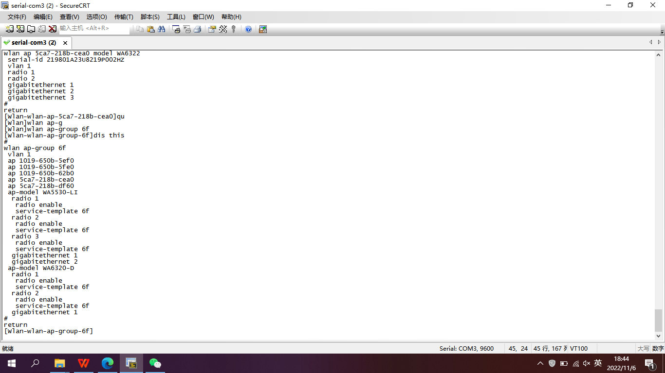

AP 上线成功 也把ap加入到ap组里面,配置和之前老ap的配置一样,但是搜索不到无线信号;单独在ap里面的radio里面配置servertemplate 但是也没有信号
AC旁挂核心、核心下联poe 再到ap   ;     poe端口配置trunk口 pvid vlan200   ap的poe口设置trunk interface vlan1 配置vlan 200的地址;
ac地址200.2 核心200.1 ap已经再ac上面注册
service-template enable有吗?检查下无线服务模板看是否有启用。

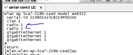

你看你的截图下,radio口下service-template都没绑定成功
