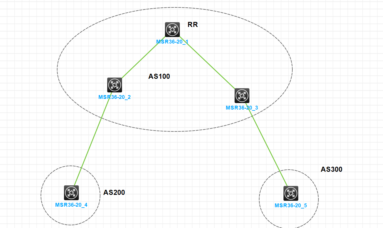

AS100里有1至3号路由器1号路做RR,在3号路由器至5号路由器中间再添加一台路由器也在AS100里,那路由还能反射到这台新加的路由器上吗?
可以,那样的话就是要2个RR了
回复zhiliao_Sarl5:
对
叫我靓仔 发表时间:2022-11-07 更多>>
那用R3做另一个RR?
zhiliao_Sarl5 发表时间:2022-11-07
回复zhiliao_Sarl5:
对
粉丝:18人 关注:4人
是否反射给新加的路由器,取决于新增路由器与哪些设备建立了什么邻居关系。
关于反射器的路由传递机制参考如下:
·     将从IBGP对等体中非客户机设备收到的路由,发布给本反射器的所有客户机;
·     将从IBGP对等体中客户机收到的路由,发布给本反射器所有的非客户机和客户机;
·     将从所有EBGP对等体收到的路由,发布给本反射器所有的非客户机和客户机。
如果新增路由器和RR建邻居,那么新增路由器能学到RR上所有的路由。
如果新增路由器只和R3建邻居,那么新增路由器只能学到R3始发的路由
