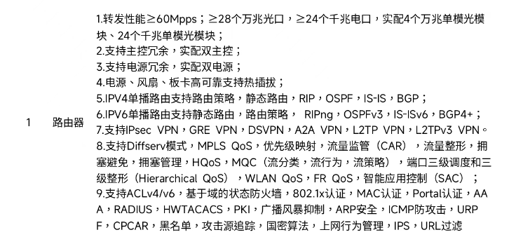

这个型号咱h3c能配出来吗,怎么感觉小马拉大车呢,60m速率要这么多端口
粉丝:18人 关注:4人
60MPPS的性能,假设一个包1000字节算,就是60Gbps了,不算啥低性能。
要双主控,MSR3600系列都是固定主控的盒式设备,满足不了的,需要上分布式设备。
另外目前应该是没有一款设备的固定接口数量能达到万兆光接口大于28个,千兆光接口大于24,需要这么多接口就需要拓展子卡或者购买子母卡结构的设备了。
能满足条件的情况下考虑MSR设备,建议MSR5660+SPU300-G+HMIM-4XP*3+HMIM-8GSWF
这样能满足接口数量万兆接口16+4*3,千兆接口16+8
那个60是Mpps,不是Mbps
H3C 这个就行
