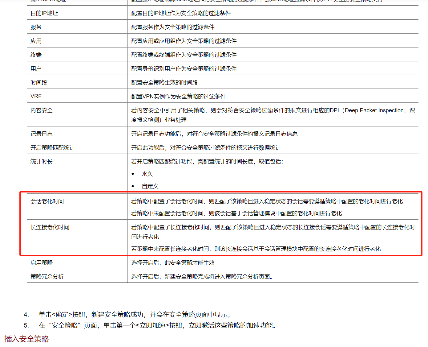

在安全策略里面的会话老化时间与长连接老化时间他们之间是什么区别,之间有关系吗?

  此功能用来为匹配某条安全策略规则而生成的稳态会话和长连接会话设置老化时间。且此命令的配 置仅影响后续生成的会话,对于已经生效的会话不产生作用。 此功能设置的会话老化时间优先级高于会话管理模块设置的会话老化时间。有关会话管理模块会话 老化时间的详细介绍,请参见“安全配置指导”中的“会话管理”。 长连接老化时间仅在TCP会话进入稳态(TCP-EST状态)时生效。长连接会话老化时间优先级高 于session aging-time 命令配置的会话老化时间
