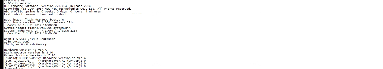

18年的设备版本有点老,升级版本成功之后,掉线啦三个AP,AP目前的状态是直连交换机端口不会UP,经过正常的AP调换位置端口还是没反应,看诊断日志也没有问题

确定是升完级之后 上不来了吗?
console到ap上面看看

现在就是在AP上面

不up是有问题的,先排查一下吧,至少ap得能获取到IP

现在是交换机到AP直连端口不UP,换了好几个端口也不行,和正常AP调换位置也不行

AP没差错口吧,没有的话就是故障了,400走备件吧

这个跟AC升级没关系,
