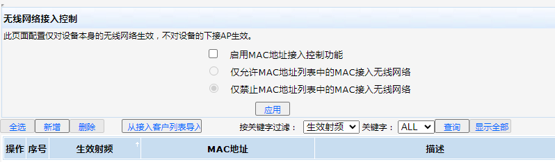

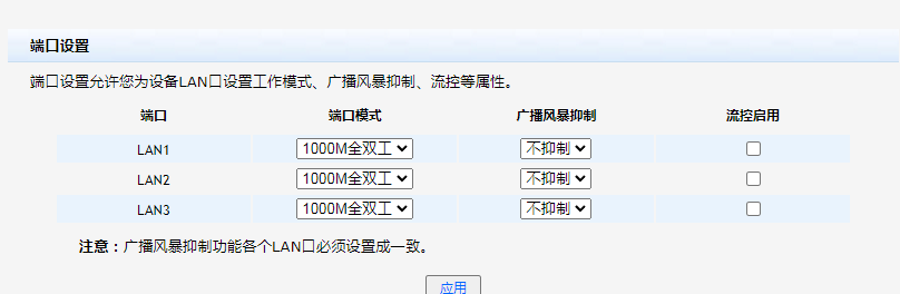

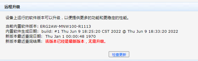

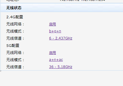

ERG2-1350W 有线连接网速正常,无线连接非常慢,家里的宽带是300M,开启5G,测试网速是200-300M,比较正常,连接2.4G,测试网速只有50-100M,WAN口/LAN口都是1000M全双工,网络模式是b+g+n,信道频宽是20/40M, 信道是AUTO,Qos也没有限制,连接限制什么的都是出厂默认设置,报文源认证什么的都没有启用过,本人不是专业人员,没有做过其它方面的更改,软件已经在线进行了升级,请高手指点一下。

无线本身就是半双工,看一下电脑无线网卡协商速度是多少,只能测到你有线宽带的一半的
电脑连接速度正常,5G模式也是正常

无线网络慢,以下是排查要点,请参考:
1、有线网络和无线网络使用不同的VLAN实现广播域上的隔离。
2、调整无线的信道和功率。
3、看下电脑无线网卡协商的速度。
4、调整无线接入的加密套件。
你连2.4g  bgn的测速50-100兆已经很正常了,无线要速度快的话用5g
