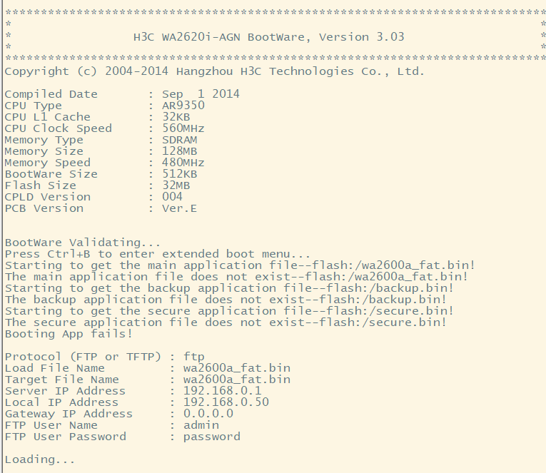

WA2620-AGN原来是fat AP想转为fit模式,连接AC控制。删除了fat.bin文件后,格式化flash,重启ap一直在这个界面,该如何才能下载fit.bin文件?
这就可以了,有ac的话会自动从ac下载安装版本
2620i-AGN不支持vac上线

fit,bin是由ac去下发的,找个适配ac注册即可
ap端一直提示去找wa2600a_fat.bin
靓仔 发表时间:2022-11-09 更多>>
靓仔 发表时间:2022-11-09
如果要下载fit.bin,需要在AC内注册上线才能下载fit.bin版本。前提是AC和AP适配。
当然也可以从AC内提取fit.bin文件上传导入到AP内。
