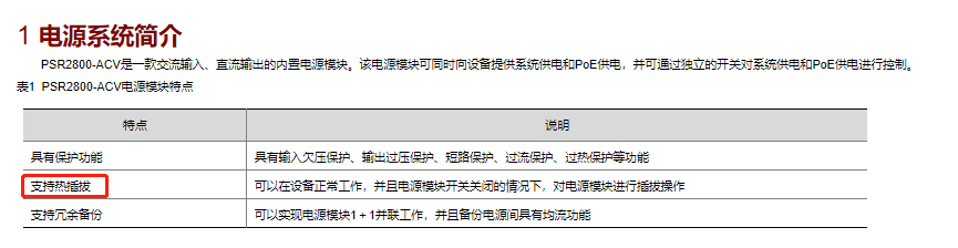

s7510x电源支持热插拔吗?有官网链接吗?
2022-11-09提问
  • 0收藏,1998浏览
支持
S7500X系列
  更换电源模块
电源模块的更换包括拆卸和安装过程:电源模块的拆卸和安装、电源线的拆卸和安装。断电拆卸和安装上电过程应严格按照图5-4和图5-5顺序进行,否则可能会对设备造成损坏或对人身造成伤害。
图5-4 电源模块拆卸流程
图5-5 电源模块安装流程
警告
双电源供电时,每个电源必须单独配一个断路器,更换电源模块前,需先将待更换模块的断路器断开。
注意
S7500X系列交换机不支持交流电源模块和直流电源模块的混插,也不支持不同类型电源模块的混插,当采用双电源供电且更换的电源模块型号不同时,请在更换前将设备断电,以免对设备造成损坏。
