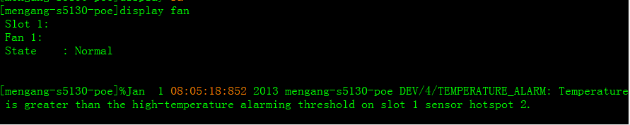

S5130 开机后sys红灯
  • 0收藏,2549浏览
显示信息如下室温正常情况下开机运行
温度告警,室温高吗,不高的话收集诊断联系400看看吧。
等一会看看亮不亮了

也有可能,得收诊断分析了

是不是传感器故障
zhiliao_WkPdxR 发表时间:2022-11-09
也有可能,得收诊断分析了
zhiliao_sEUyB 发表时间:2022-11-09
提示温度过高,检查实际环境以及风扇状态,如果实际环境温度不高,且风扇正常,可以考虑返修
