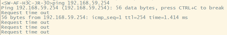

交换机管理地址ping网关丢包,有可能是什么原因导致的?
2022-11-09提问
  • 0收藏,2125浏览
交换机管理地址ping管理网关丢包,有可能是什么原因导致的?
粉丝:44人 关注:0人
上行接口配置可能不对
检查一下物理链路问题
粉丝:64人 关注:2人
大概率是出现环路了,或者是IP地址冲突
你到网关上会有地址IP地址冲突,之后根据冲突的mac 地址,dis mac-add xxx-xxx-xx 去看从那个接口上学习来的,之后到接口的对端看,是哪个设备
zhiliao_h907dg 发表时间:2022-11-09 更多>>
我IP地址换了之后就恢复正常了,这种情况如何能排查是哪台设备与该地址冲突呢
zhiliao_pvTp2R 发表时间:2022-11-09
