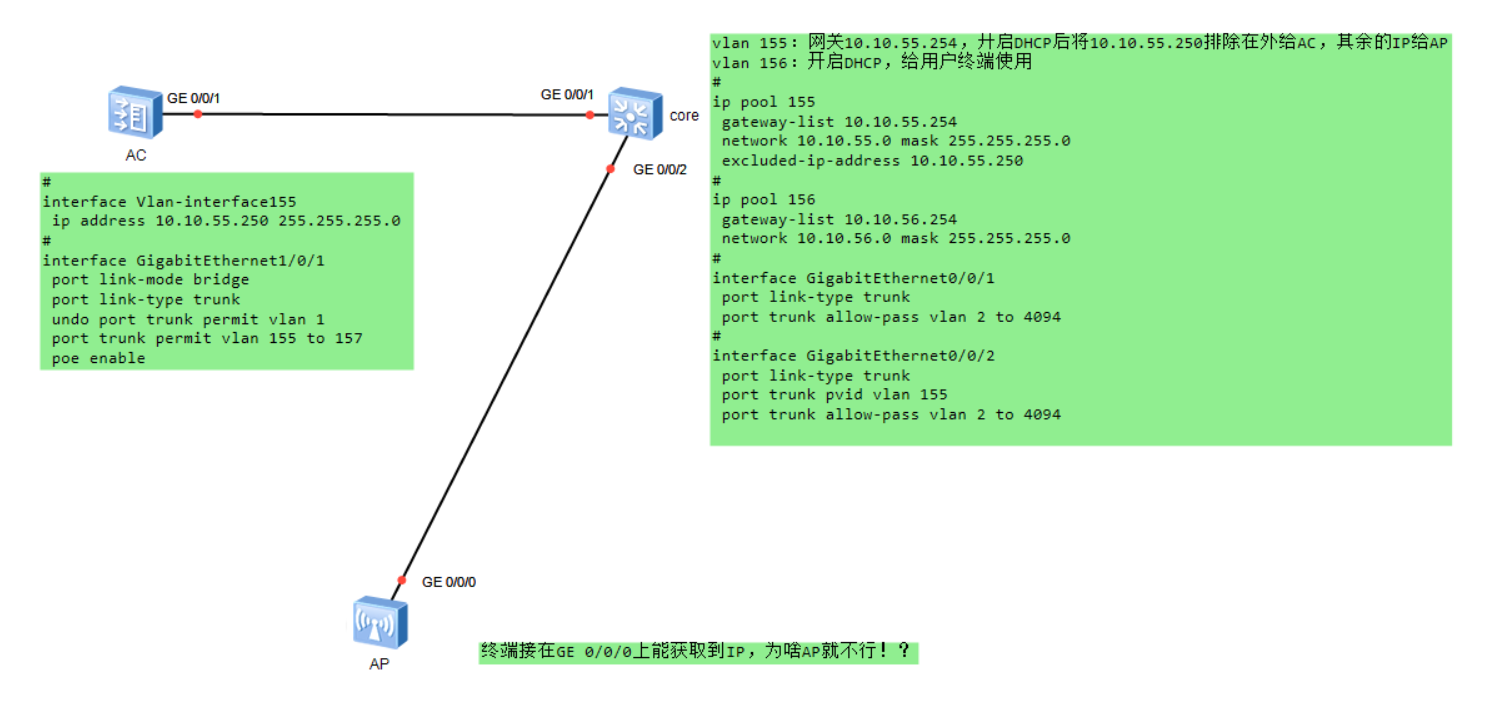

WA4320-ACN-E-FIT无法注册到WX2510H上,有高手可以看看什么原因吗
2022-11-09提问
  • 0收藏,1957浏览
简易的网络拓扑如上所示,GE 0/0/0口接终端可以获取到IP地址,接AP就获取不到地址,console提示

配置没问题,AP获取不到IP。console接AP上面看看吧
回复zhiliao_sEUyB:
对,但是把AP换成有线终端就能自动获取到IP

console看了一下,就是有报错信息,dis int vlan 1 brief没有获取到IP地址
zhiliao_33tl2V 发表时间:2022-11-09

手动指定一些IP试试网络通不通,能不能上线
zhiliao_sEUyB 发表时间:2022-11-09
回复zhiliao_sEUyB:
还是不行吖,不知道什么原因导致的
手动配置IP 网络不通?
回复zhiliao_sEUyB:

看下版本说明书有没有打包这个AP的ipe,没有的话需要传一下
有这个ipe,我已经下载下来了,但是这个ipe文件通过什么方式覆盖到AP上?
zhiliao_33tl2V 发表时间:2022-11-09 更多>>

console的提示不是报错,是LLDP邻居发现协议。如果上不了线的话,看看vlan有没有放通,并且要看下AP是不是瘦AP
正常情况下,无线如果是默认的集中转发,那么AP的接口应该Access,放通管理vlan,trunk的话pvid要打上管理vlan
筱坏 发表时间:2022-11-10 更多>>
AP上联设置的是trunk口,缺省vlan为AP的管理vlan,接有线终端也能获取到地址池的地址。AP型号是W4320-ACN-E-FIT,瘦模式下工作,AP不管怎么样都获取不到IP
筱坏 发表时间:2022-11-10
