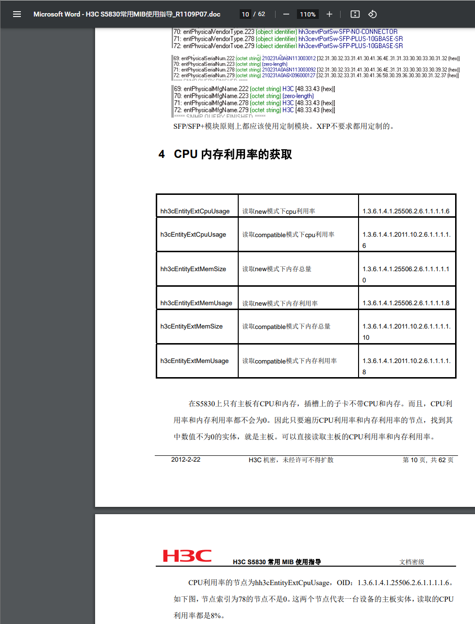

1. 根据交换机的手册来增加自定义性能指标,CPU利用率(获取oid 1.3.6.1.4.1.25506.2.6.1.1.1.1.6 )
2. 经过验证,节点索引为175的为我要的数据

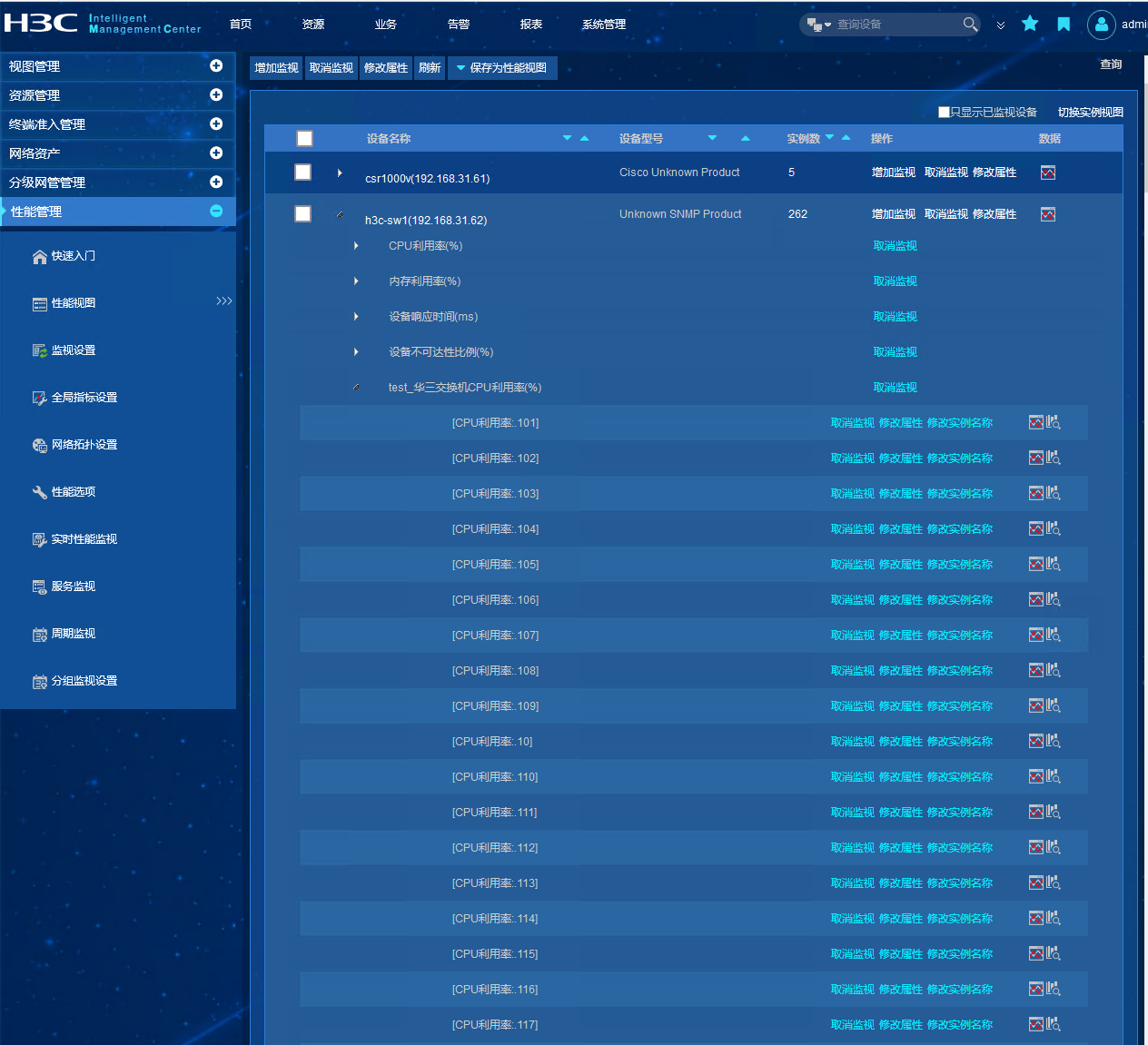

3. 但是配置完成后,是这样的,好多监控实例,但是其中就175是我想要的,有什么解决办法吗?
直接获取 1.3.6.1.4.1.25506.2.6.1.1.1.1.6.175是不行的。

监视实例只选175 索引的实例进行监控
粉丝:3人 关注:0人
这个好像不行,就是会把所有的索引列出的。
要不打400再确认下呢
粉丝:7人 关注:2人

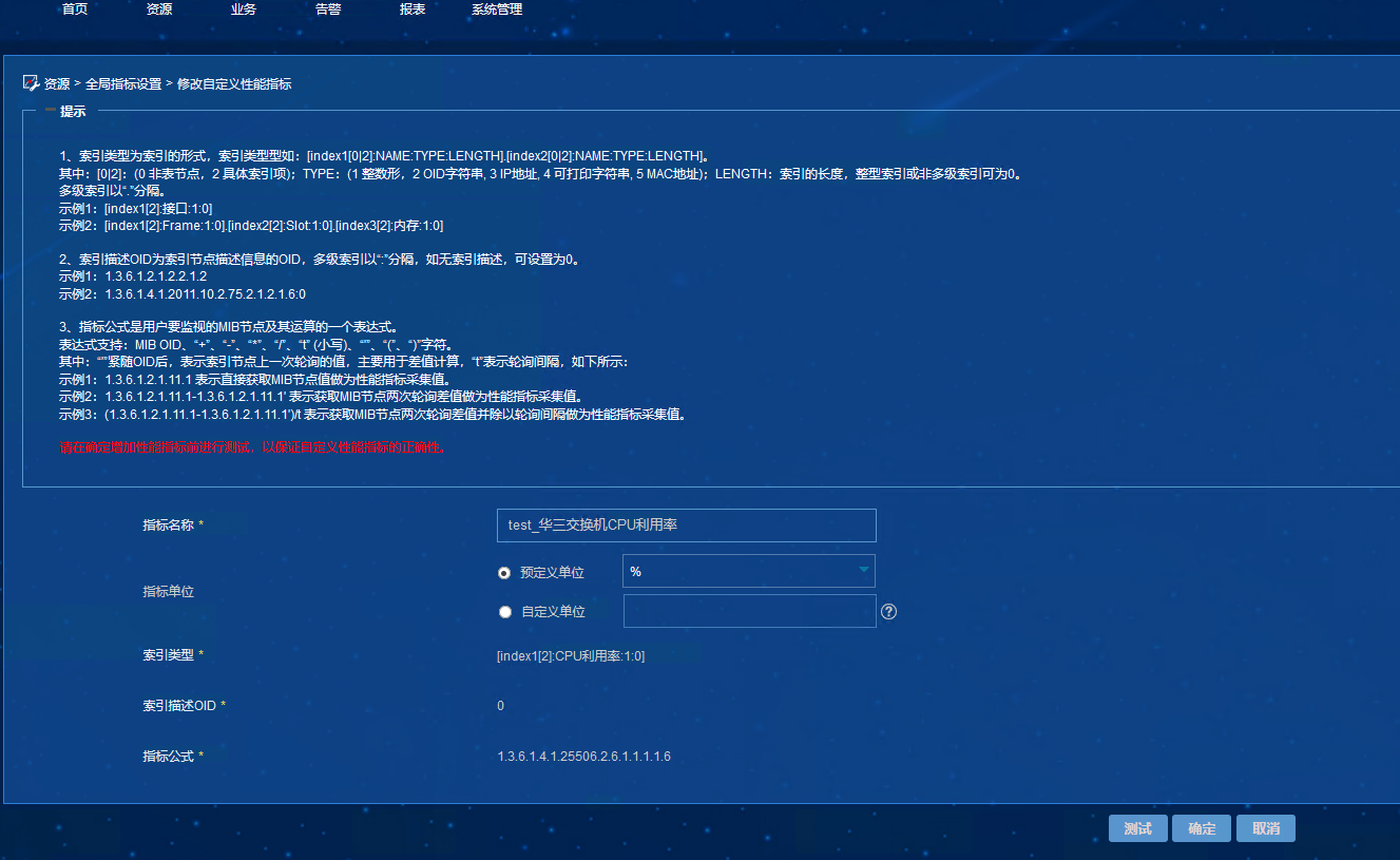

一个建议,看能试试么。将索引类型改为0,公式写为 1.3.6.1.4.1.25506.2.6.1.1.1.1.6.175,其他保持不变。
也不行
