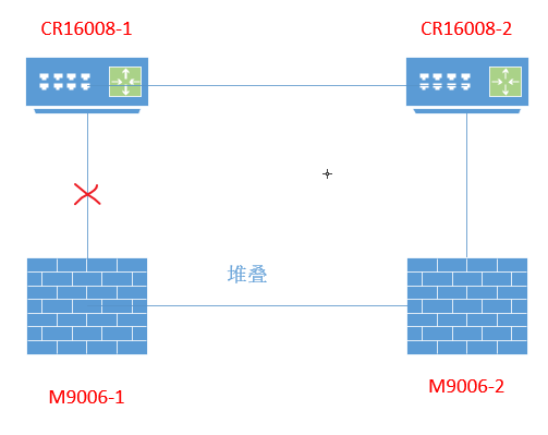

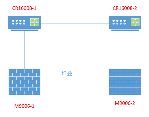

拓扑图大概是以下这样的,两台M9006做堆叠上联两台CR16008
当前将主链路断开时,如下图,业务无法出去互联网,一开始以为时路由收敛有问题,将排查路由收敛正常,通过抓包发现,流量到了M9000之后就中断了,当时查看路由表下一跳是有到达CR16008-2的,但流量始终过不去,又因为M9006-1和M9006-2是做堆叠的,故可以排除M9006的配置问题,所以目前怀疑的是备用M9006-2的防火墙会话表出现了问题,如果是防火墙会话表有问题,请问各个大佬怎么排查防火墙的会话表是不是真的有问题呢,是直接看会话表吗?

流量跨框问题吧。m9k推荐使用RBM组网,不要使用堆叠,会有流量跨框转发问题

所有业务都有问题么,配置一下回话同步 松散模式
可能是路径问题,会话同步开了吗,松散模式也开一下
zhiliao_sEUyB 发表时间:2022-11-09 更多>>
嗯 是的 流量出不去
zhiliao_3tTC7C 发表时间:2022-11-09
