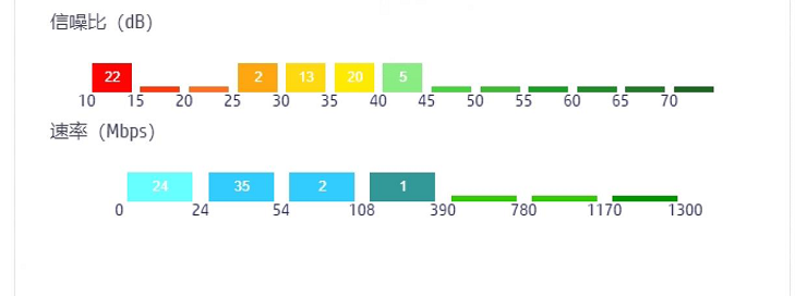

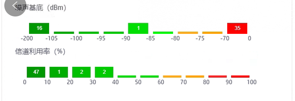

车间生产线环境,使用的5G网络,失联位置不固定,并且大部分失联后十几秒会恢复,还有个别长时间失联无法接入无线网,甚至需重启AGV才能恢复。信道和功率已优化并固定,还需要优化什么配置。
噪声基底和信噪比这两个是否有异常。

升级一下小车的版本,老版本的小车存在漫游失联的问题
建议找小车那面同时排查
