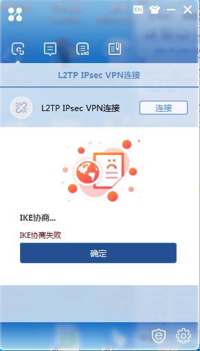

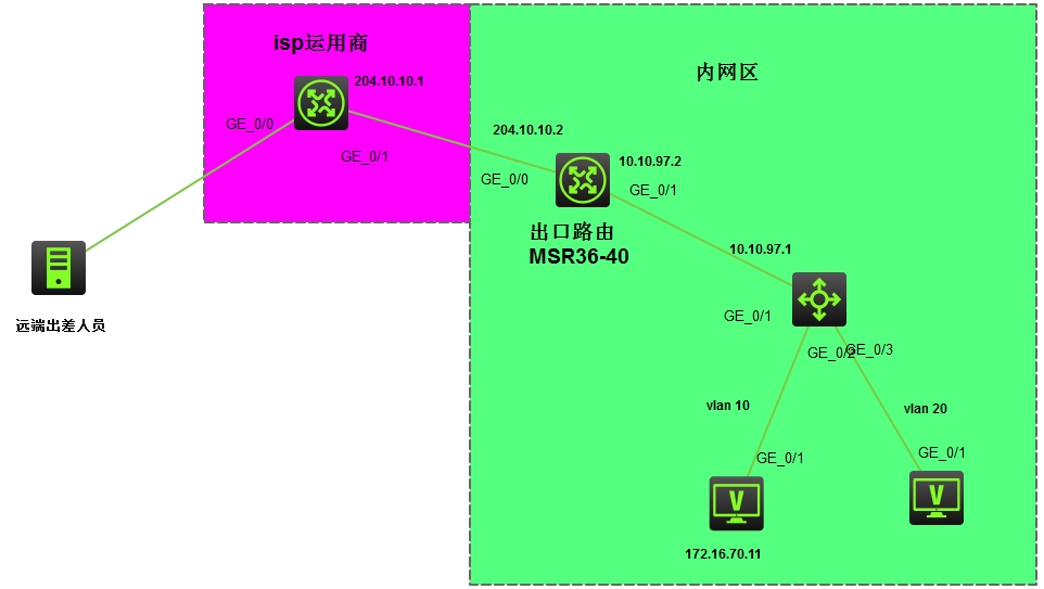

路由器msr36-40如何配置l2tp 和ipsec结合,使远程出差人员使用inode进行vpn拨号连接?
我在HCL的模拟器环境中安装网络上的文档进行了配置,在模拟器环境使用iNode可以拨入成功,可在真机上(msr36-40)配置与模拟环境的配置相同,同样使用iNode,就是无法拨入,提示ike协商失败,或者隧道或会话建立失败。配置如下:

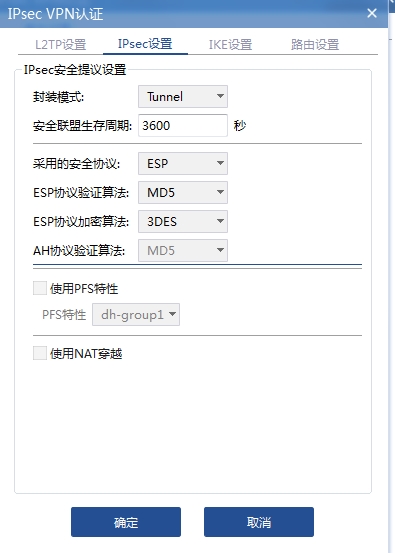

用野蛮模式,路由器这边用模板绑定ipsec policy。不要用主模式。
NAT穿越要打开。

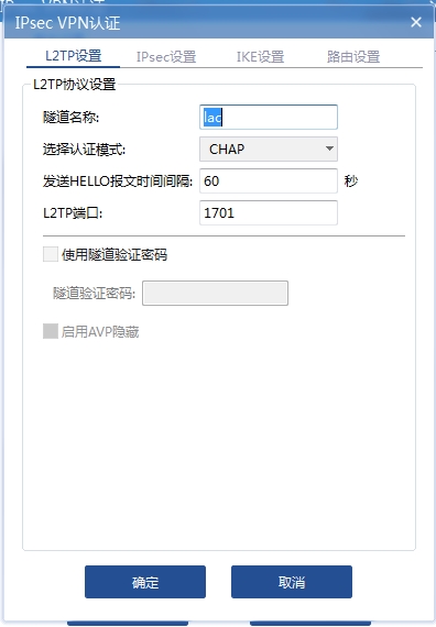

inode这边改两个地方:1.ipsec设置那里的nat穿越勾上。 2.ike设置那里不要用main,改用野蛮模式。 路由器那里的配置也改掉,用野蛮模式,配置文档里应该也有举例。

不是这样。exchange-mode aggressive可以不加,只要inode那里改了就行。 然后inode那里的ike里设置好本端和对端网关名,根据那个来改路由器的配置。

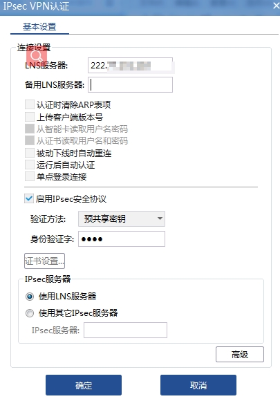

以上就是我的配置和iNode的设置,在真机上配置连接不成功,我又到模拟器上重新配置了又是正常能拨上的,且还有个问题,真实环境中拨号时,我的LNS(路由器)公网ip会ping不通,这个是正常现象吗?
